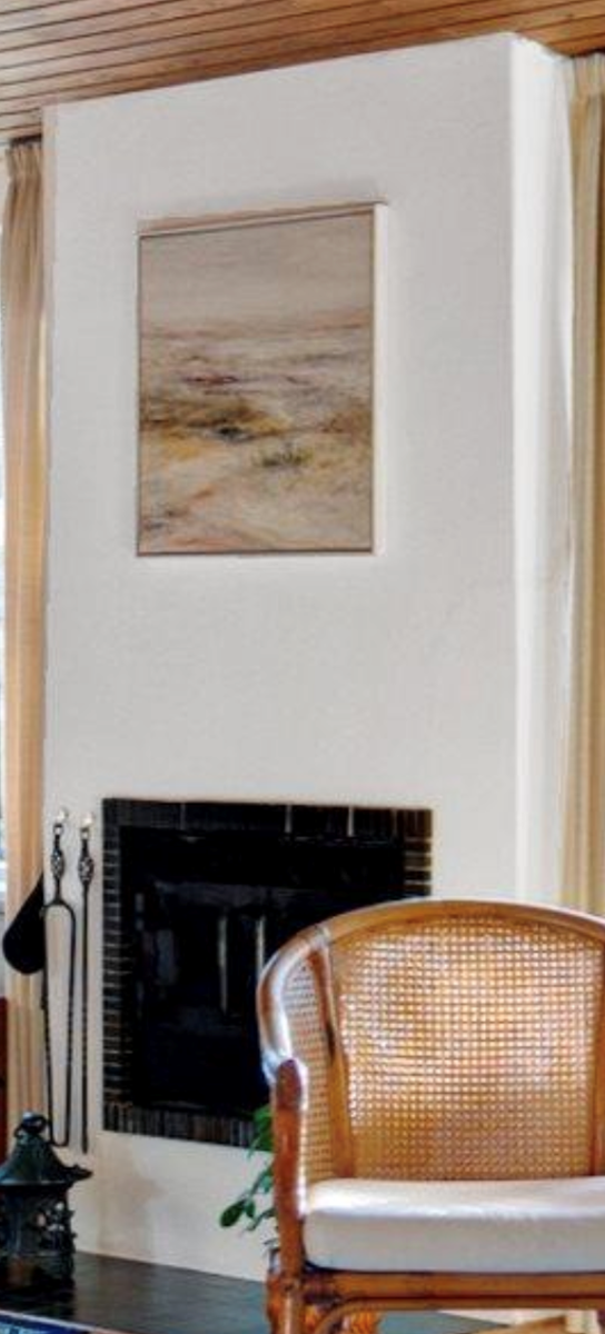

I vores nye hus er der en pejs/brændeovn, som skal fjernes grundet de nye regler.
Jeg harovervejet en idé om at lave en række indsatser i selve skorstenen hér, hvor pladespiller, vinyler og eventuelt planter kan stå.I dén forbindelse har jeg 2 spørgsmål:
1: Hvad skal til for at varmen ikke slipper ud alt for nemt (isolering?) både i top og mod ydervæg (som jeg forventer blot er sten).
2: Er der en risiko for sammenstyrtning ved at lave disse "lommer" eller er en skorsten rigelig stabil?
En skorsten er meget stabil, og man kan sagtens lave indhak som du beskriver.
Men for der et stort MEN.
Det vil altid uanset hvordan du smører, pudser, maler eller imprægnerer lugte af sod og røg. Man kan ikke genbruge sten fra en skorsten, uden at det vil opstå.
Så du bliver nødt til at pille pejs og skorsten helt ned, Også op over taget.
Så begynder du derfra og bygger det op i hullet du havde tænkt dig. Isolering som i den øvrige hulmur, (som måske allerede er der ) murbindere ind til noget multiblok opbygning eller hvad du nu tænker på.
 God feedback Erik! Jeg formoder at selv et "indre" lag gips ikke vil tage denne duft? Hvis alt skal tages ned først, så ryger idéen med at bruge skorstenen kreativt. I så fald kan jeg lige så godt bare lukke den til
Jeg er nu ikke enig i at lige så godt kan lukke den til. Når nu pladsen er der så er det da en god ide at udnytte det.
