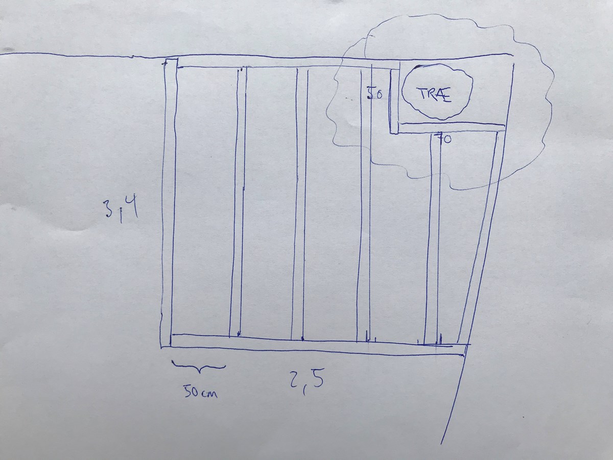

I et hjørne af min have vil jeg etablere en mindre terrasse i cumaru-træ. Helt inde i hjørnet står et gammelt træ som jeg vil integrere i konstruktionen. Jeg påtænker at placere terrassen lige over jordhøjde på justerbare stolpeben for lettere at få den i vater (grunden er lidt hældende). Spørgsmålet er bare hvor stolpebenene skal stå? Og hvor mange der skal være?
Det kommer jo lidt an på hvor stærke dine bjælker er. Hvis de er stærke nok så er 6 stk i orden altså 1 i hvert hjørne.
Men jeg ville nok lade den på 70 cm blive 100 cm Så skal der bruges 5 stk.
Men hvis dine bjælker er ret klejne så skal du bruge 12 stk. Og de kan så med fordel placeres anderledes.  Så vil det være ca. 80 cm inde under de 3,4 m bjælker.
