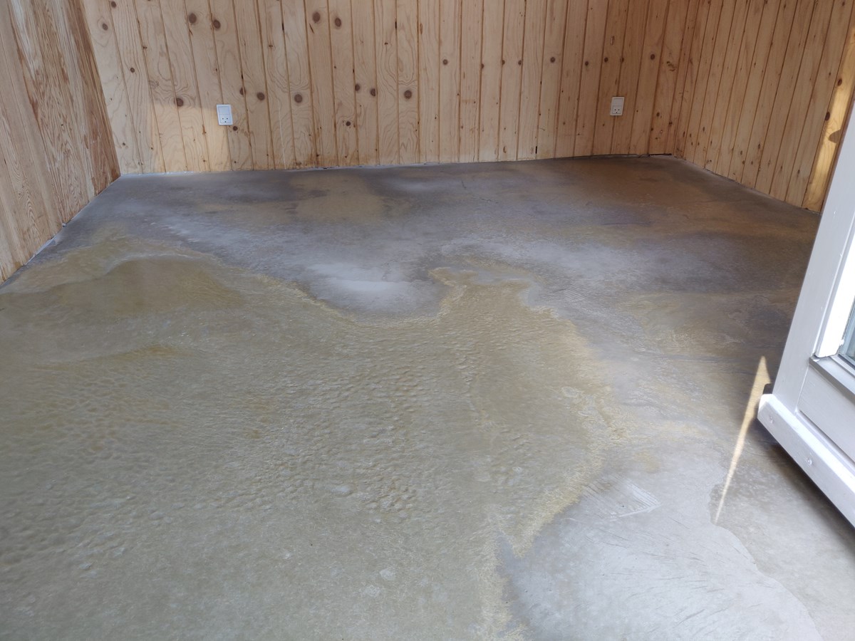

Hej LDS'ere.
Jeg har netop hældt gulvspartel ud på et råt betongulv i annekset til sommerhuset. Jeg brugte Weber grov gulvspartel. Det er nu tæt, men der er kommet store brunlige plamager. Mest hvor den sidste balje blev hældt på, men også andre steder. Er der nogen der kan forklare det fænomen? Og er det et problem?
På forhånd tak for svar.

Har du fulgt anvisningerne? Her tænker jeg specielt på rengøring og priming af overfladen inden gulvspartel samt vandmængde i gulvspartelmassen. Udover det skal massen fordeles med en tandspartel for at sikre ensartethed. Plamagerne kan skyldes støv/skidt fra underlaget, men det er gætværk og det er svært at svare på om det har en betydning. Virker det fast skal det såmænd nok gå.
Tak for svar. Ja, anvisningerne er fulgt og der er støvsuget og prime'et helt efter bogen.
