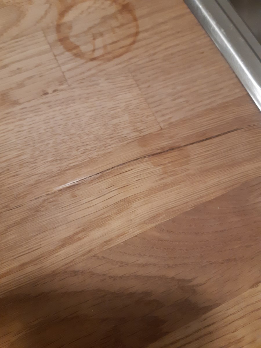

Flænge i køkkenplade
Kære handyfolk.
Hvordan kan man reparere en flænge, som er opstået i bordpladen i et køkken?
Det kommer an på hvilken overflade du vil have/kan leve med. Det ligner massiv ask eller eg og at det trænger til en overfladebehandling.
Mvh Troels
Hvilke produkter vil du anbefale til en overfladebehandling?
Der er flere muligheder hvordan revnen kan fyldes op. Epoxy resin eller hård voks i samme nuance som træet.
Bagefter kan pladen og evt overskud slibes væk og pladen er klar til ny oliebehandling.
