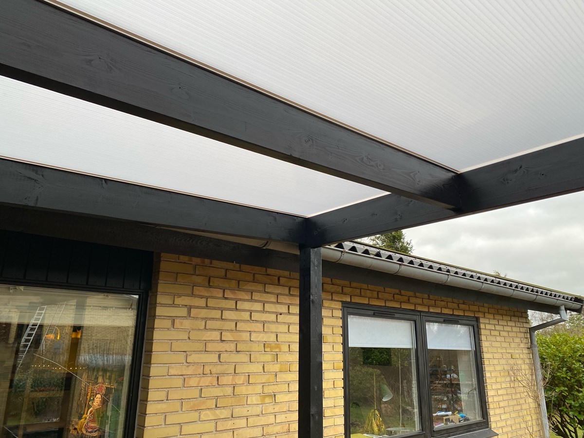

Jeg har for nyligt fået en tømrer til at opsætte en overdækning over vores terrasse, men der er opstået en uventet gene ved det. Den laver nogle høje “bang” lyde, der lyder som en havelåge der smækkes mod muren. Lyden opstår oftest  morgen, aften og nat. I løbet af dagen hører jeg det ikke så meget. Jeg tænker om lyden kommer når træet udvider sig og trækker sig sammen ved temperatursvingninger og om det er normalt eller om det opstår fordi konstruktionen er lavet forkert. Tømreren der lavede den virkede ikke til at have lavet mange overdækninger tidligere, så frygter for at den ikke er lavet korrekt.

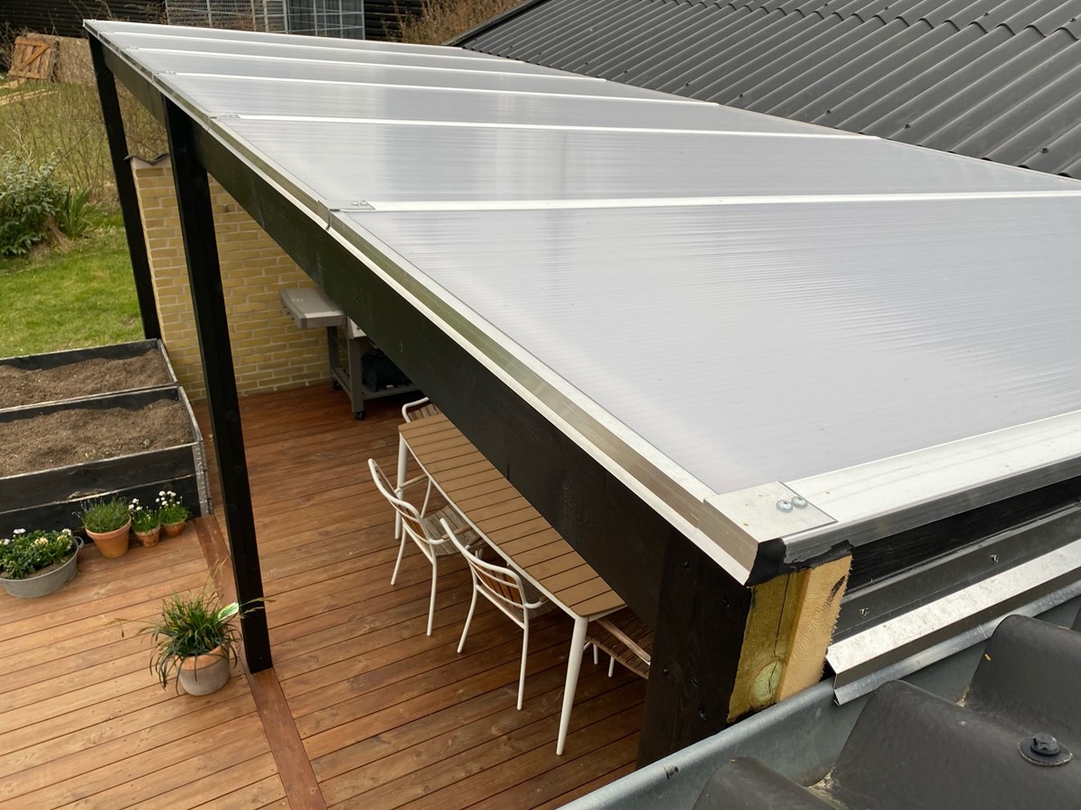

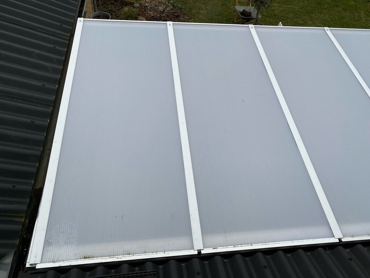

Men smid nogle billeder af selve konstruktion
gerne oppe fra så man kan se forskruning af tagpladerne.
og af selvkonstruktion.

 Set med en Tømrer øjne er der ikke meget jeg ville have gjort anderledes.

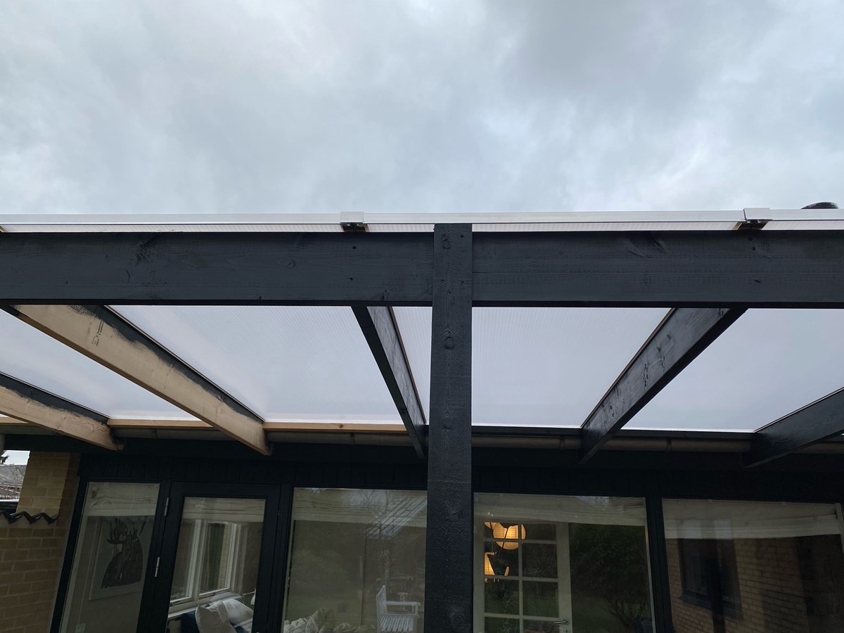

Ud over billede 4 overgangen mellem 4x4/spærtræ til tagrande

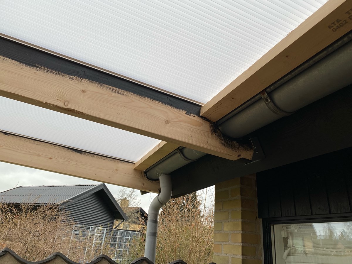

vil jeg mene der burde males og have en drypnæse også.

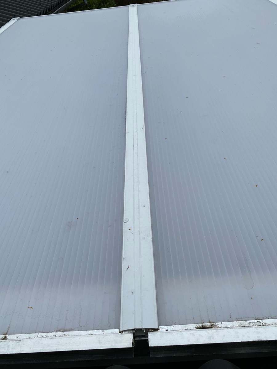

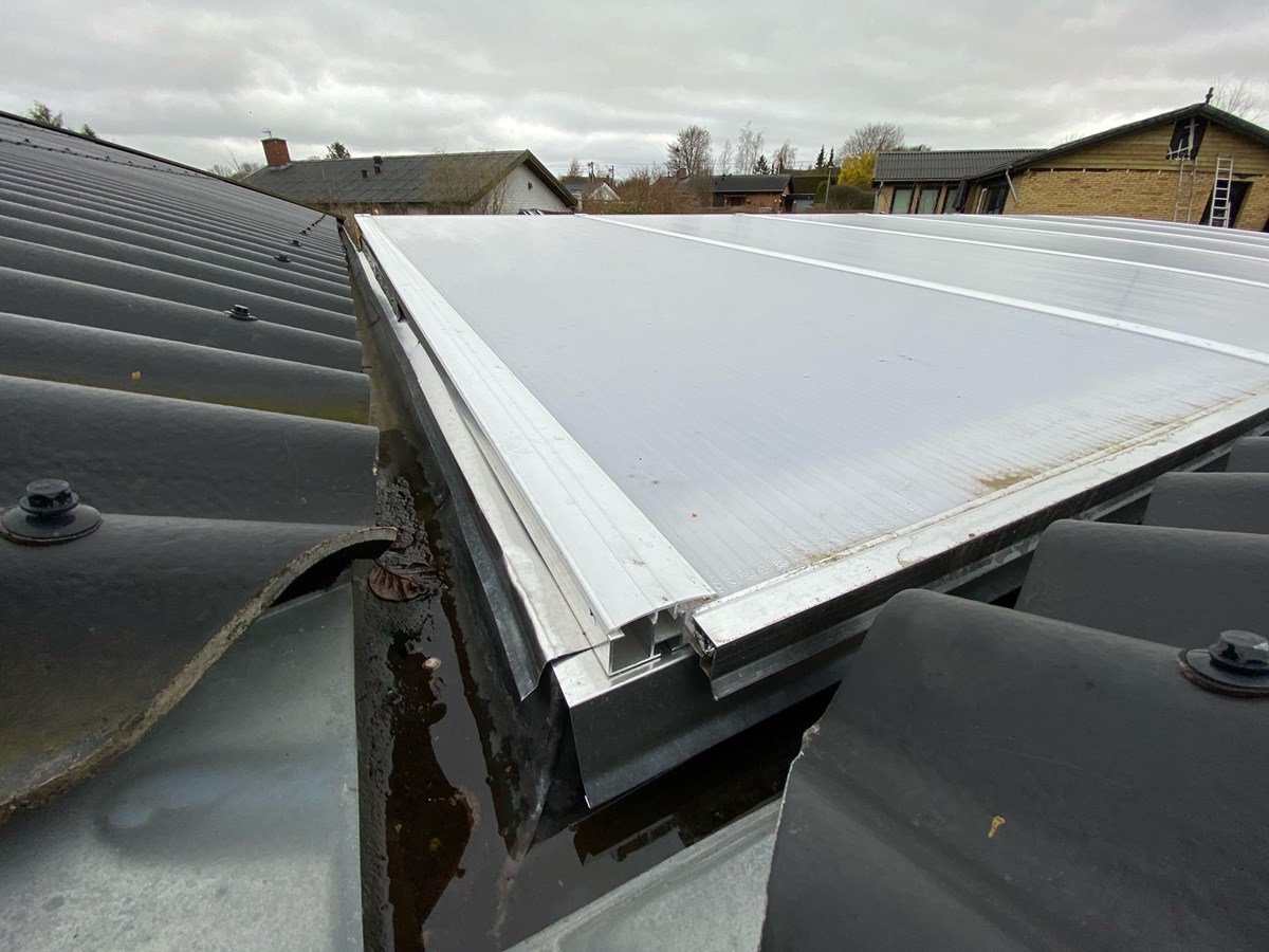

Men til problemet med lydene. vil jeg tro de påstår
fordi der et sted hvor der ikke er luft nok mellem "Termotag og Aluprofilerne"
det kan være et enkelt sted eller over det hele.
Taget vil jo funger som en tromme, når der opstår spændinger
Men det skal være mig usagt.. hvor fejlen ligger
Med ud fra det jeg kan se ligger det rigtig nok
der er jo desværre flere producenter af denne type tag..
Prøve at snakke med jers Tømrer om det kan. eller få ham til at tage en snak med leverandøren om taget og høre dem af. hvor problemet opstår.

Mange tak for hjælpen. Rart at høre fra en uafhængig at konstruktionen ser rigtig ud. Så ved jeg ihvertfald det. Yes vi mangler lige at få malet færdigt, det er rigtigt. Jeg prøver at kontakte tømreren for at høre...

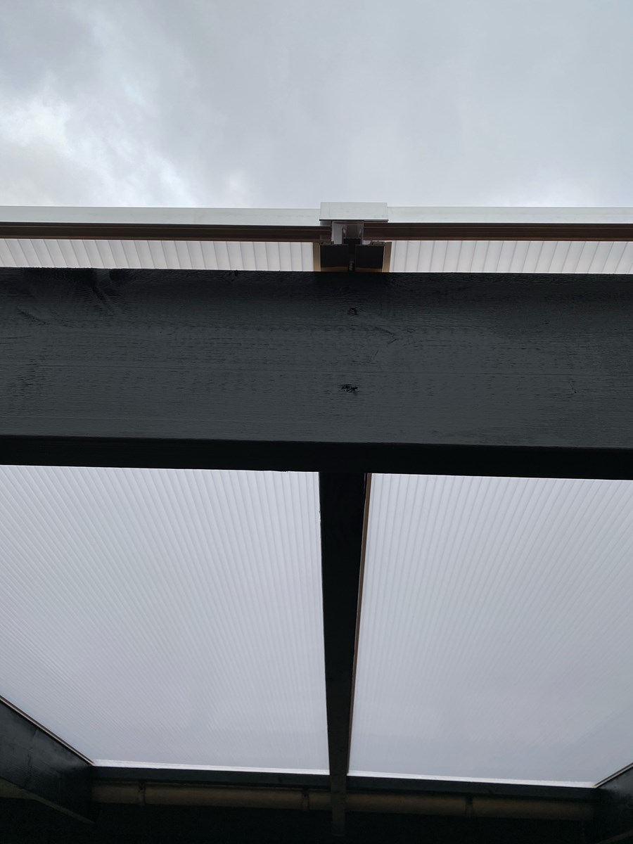

Hvordan ligger pladerne på spærene, ligger de på et gummibånd, eller ligger de på en aluskinne med gummilister ?
Der må ikke gå skruer gennem selve termopladerne, men det ser det nu helle ikke ud til der gør.
