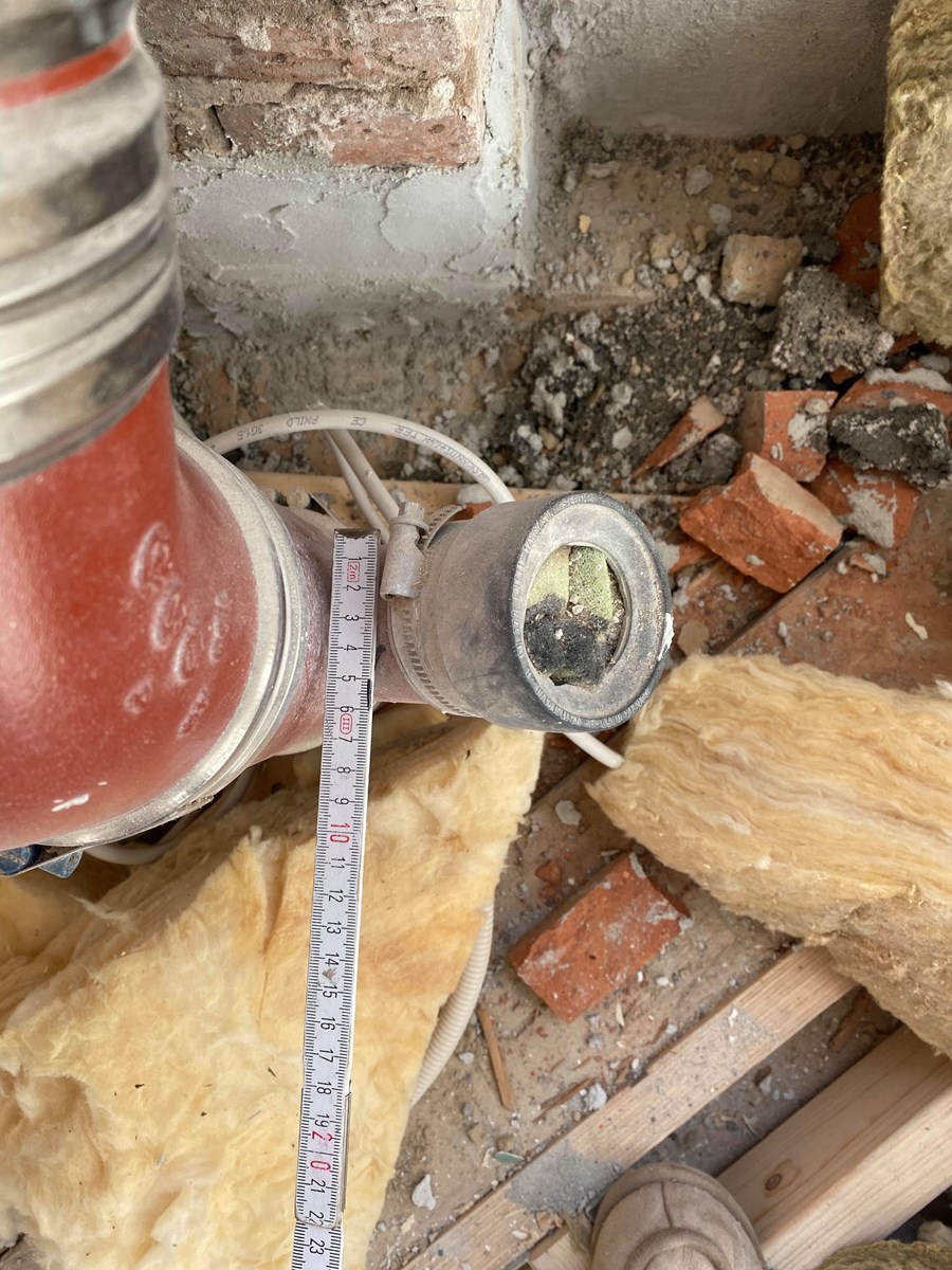

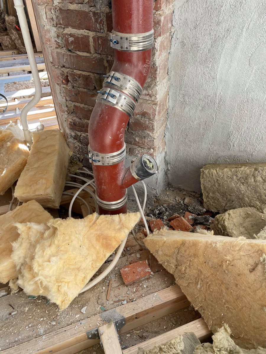

Jeg er i gang med at lægge to lejligheder sammen. I den forbindelse skal køkkenet i den ene lejlighed sløjfes.
I den forbindelse skal faldstammen proppes af, og jeg tænker at det må være rimelig lige til at gøre selv. Alt andet VVS skal jeg selvfølgelig nok få en autoriseret mand til. Men vil gerne samle opgaverne lidt til bunke og jeg er ikke helt klar til alt det andet VVS endnu.
Jeg vil gerne proppe faldstammen og dreje afgreningen ind fordi jeg så kan komme til at sætte en skillevæg op omkring røret.
Det jeg er lidt i tvivl om er:

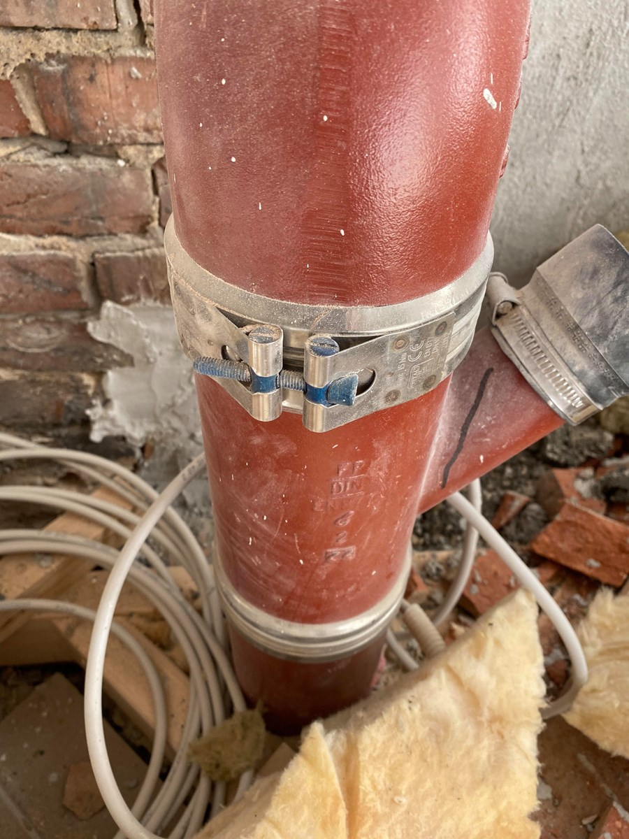

1) Kan jeg bare løsne spændebånd og dreje forgreningen ind (Se billeder)
2) Hvilken prop skal jeg bruge. Jeg kan finde propper i 50 og 70 mm, men røret ligner 60 mm
3) Skal proppen monteres med spændebånd, limes eller noget helt tredje?
Håber i kan hjælpe.,
Rasmus

Jeg ville dog overveje at skifte den afgrening ud med et lige stykke, specielt fordi det ser nemt ud at skille ad og indsætte et lige stykke rør, fremfor at dreje og finde en muffe.
Hvorfor ikke bare fjerne grenrøret. Der er så mange samlinger på den faldstamme, at det burde være muligt at fjerne en del af de mange samlinger inklusiv grenrøret.

Det er jett koblinger der er anvendt.
Det er et komplet system, så du kan sagtens finde koblinger og propper på nettet hvis du søger på denne betegnelse.
På afregningen sidder der et sort overgangsstykke til plast rør, de har nogle andre mål. Afmonter denne, og påsæt den korrekte jett kobling.
Alternativt skal du erstatte t stykket helt med et lige rør, hvilket vil være det bedste hvis du er sikker på aldrig at skulle bruge denne faldstamme til ekstra håndvask, vaskemaskine eller andet.

Jeg vil mene det er disse to du skal bruge, uden dog at være 100% sikker.
Jet + Dæksel
Hvis du kan finde en stump lige rør og skifte hele grenen, skal du lige være sikker på der er en rørbærer på faldstammen så den ikke synker ned når du skiller det ad.
