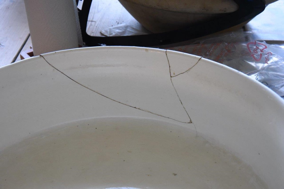

Kan dette fad repareres? I en video foreslås almindelig snedkerlim.
https://www.youtube.com/watch?v=obmxVSXyU-w
Kan det være rigtig?
Almindelig snedkerlim er ikke vandfast. Epoxylim er bedre, men vær omhyggelig med at doserer så samlingerne ikke ses.
Samlingerne kan fuges, og dermed næsten gøres usynlige med LIP fugemasse i samme indfarvning som fadet.
