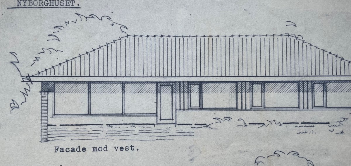

Søger erfaringer med nedenstående.

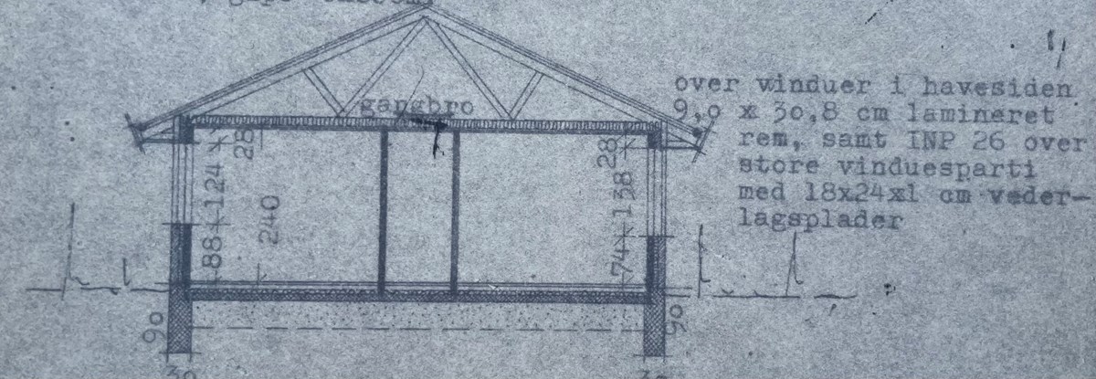

Vi ønsker at fjerne 3 vinduer samt havedør og udskifte med skydedøre. Hele vinduespartiet er ca 6 meter. På tegningerne af huset fra 1970 står, at der er en INP26 18x24cm bjælke samt 9,0x30,8 cm lamineret rem. Skal vi understøtte yderligere, eller er de 2 ovenstående bjælker “nok”?

Lige for en ordens skyld
. De 18 x 24 er vederlags plader. Altså plader som den INP 26 ligger på i begge ender. Der er tilsyneladende ikke stolper midt i vindues partiet. Det er ellers ret almindeligt hvis det var limtræ der var ført igennem.
Vinduer og dør bør ikke have bærende effekt så de kan umiddelbart tages ud uden at understøtte. yderligere
