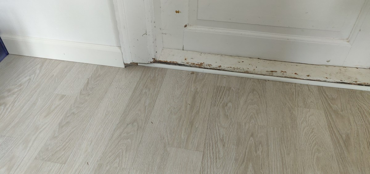

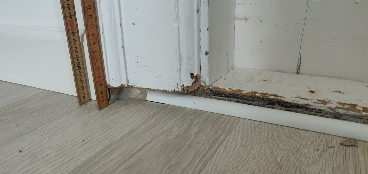

Efter at have støbt nye gulv i et værelse, så er dørgerigt ikke længere langt nok til at nå ned til gulvet. 😕 Der mangler ca 2,5 cm.
Nogen der ligger inde med en god idé til at udfylde hullet? Kan det spartles og formes, så det bliver pænt og holder? Eller er det kun udskiftning der er muligt?
Har desværre ikke en stump af samme profil, jeg kunne skære til og lime på.

Enten skal det hele skiftes, hvilket er klart at foretrække, eller også skal du lave en klods der passer i.
Der findes ikke noget "mudder" du kan fylde et så stort hul med, uden at det bliver noget juks. Og hvordan vil du få "massen" til at følge formerne på det eksisterende gerigt ?
Hvis ikke du vil skifte det, så kan fint savsmuld blandes med trælim, og bruges til at fylde ud med. Det kan være noget møg at arbejde med, men resultatet kan godt blive fint. Færdige produkter som træfleks/træfiller mv., ville jeg ikke bruge.
Du laver en sokkelklods. Noget i stil med denne:
Tag et stykke bræt på 25 mm. tykkelse, stik det ind på plads, tegn med en blyant så du får profilen, sav og slib den efter stregen, smør klodsen med acryl fugemasse og pres den på plads, overflødigt fugemasse tørres af med en fugtig klud. Helt usynligt bliver det ikke, men tæt på.

Super godt  forslag,   så absolut den bedste løsning.
@PindHenrik, ja det bliver nok noget juks, at lave det med en fugemasse af en eller andet art, selvom det nok kunne modelleres lidt ligesom modellervoks havde jeg tænkt.
@Kolding75, det kan godt være det kan blive noget modellervoks af en art, men noget svært at forme tror jeg.
@Rantzau, jeg vidste billede af sokkel klodsen til konen. Det blev et nej. Men ellers en nem løsning.
@Solaris, det bliver løsningen at prøve at slibe en klods til og lime på plads. Tror også det var i den stil PindHenrik foreslog, uden detaljerne.
Tak for løsningsforslag 😊 jeg har lidt at arbejde videre på.
