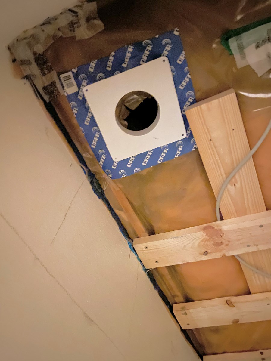

Hej kloge hoveder. Jeg står og skal gøre klar til min loftsventilator i mit badeværelse. Jeg har en fin rørkrave monteret på dampspærren og har gjort klar med et overgangstykke som jeg fra loftet vil montere et rør til der så går til taghætte. Nu til mit spørgsmål. Ledningen ti, ventilatoren stikker ned gennem mit overgangstykke. Men når jeg montere røret der skL forbinde taghætte og overgangsstykke skal den ledning jo ligesom gå igennem røret. Så hvad gør Man? Laver jeg hul i røret til ledningen og tætner  på loftet, eller bør jeg føre ledningen gennem dampspærren og fører den mellem  forskalling og gips hen til ventilatoren? PS der kommer forskalling rundt om overgangsstykket og holder det på plads

Når du ha ventilator kan du se hvor ledning skal komme ind til klemmerne. Det er normalt omkring et hjørne. Så du skal se ventilator inden du kommer igennem med ledning.
