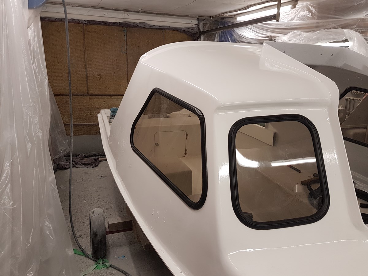

Rude gummiliste kryber ud

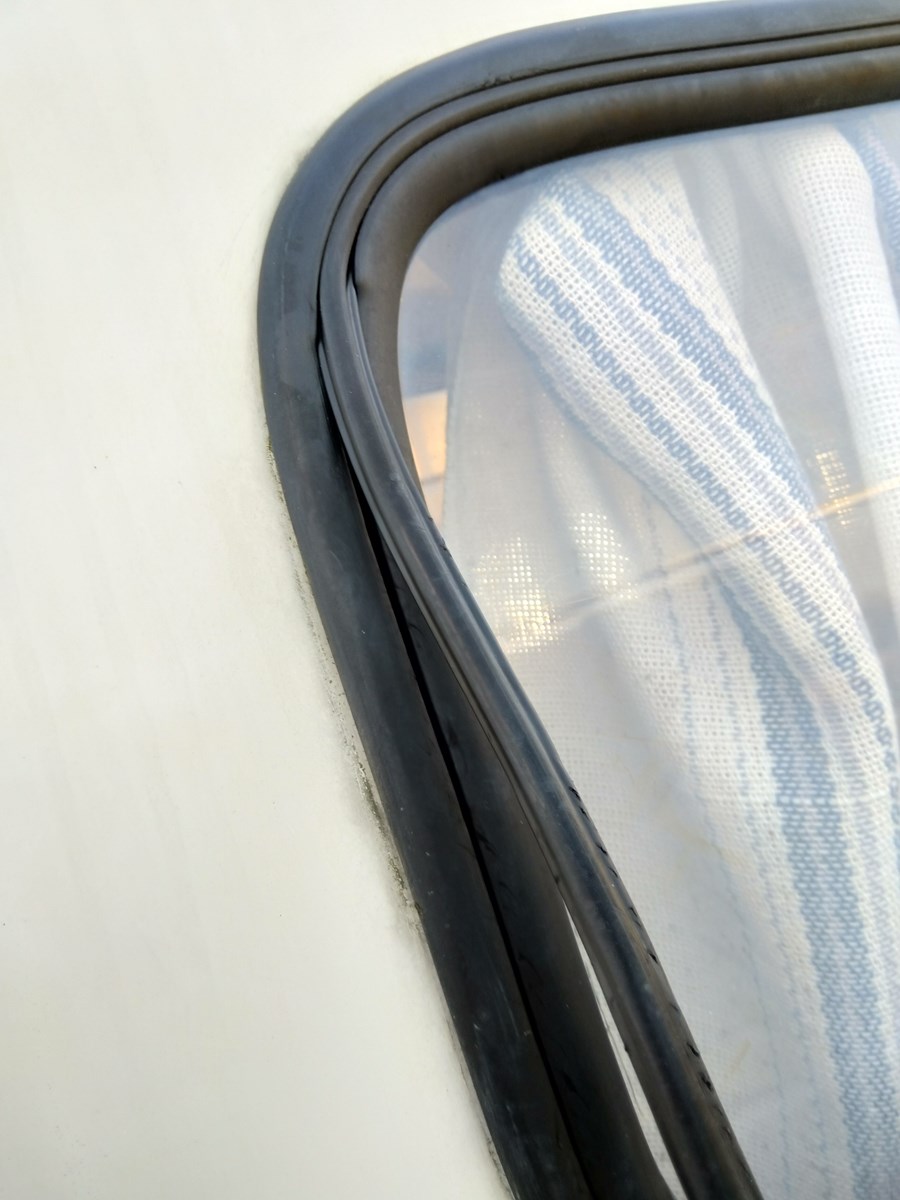

Gummilisten kryber mere og mere ud. Jeg har prøvet at proppe den på plads, den kryber ud igen. Det er også vanskeligt at få den på plads.
1. Bruger man et værktøj til at få listen på plads?
2. Hvis jeg får den på plads, kan jeg så give den noget lim for at fastholde den?
VH. Bruno

Noget kunne tyde på at hullet er for lille, eller ruden er for stor.
Men prøv at tag listen ud, og få liste og rille rengjort, brig noget renset benzin eller lignende.
Og kør så listen (låselisten) i igen, prøv om du så kan skubbe ruden lidt ind, så falder den ofte bedre til.
Jeg ville bruge lim som sidste udvej, vil du lime kan du bruge rudelim, eller eks Tec7 i sort.
Endelig kan låselisten være forkert i størrelsen, den skal passe til gummilisten.

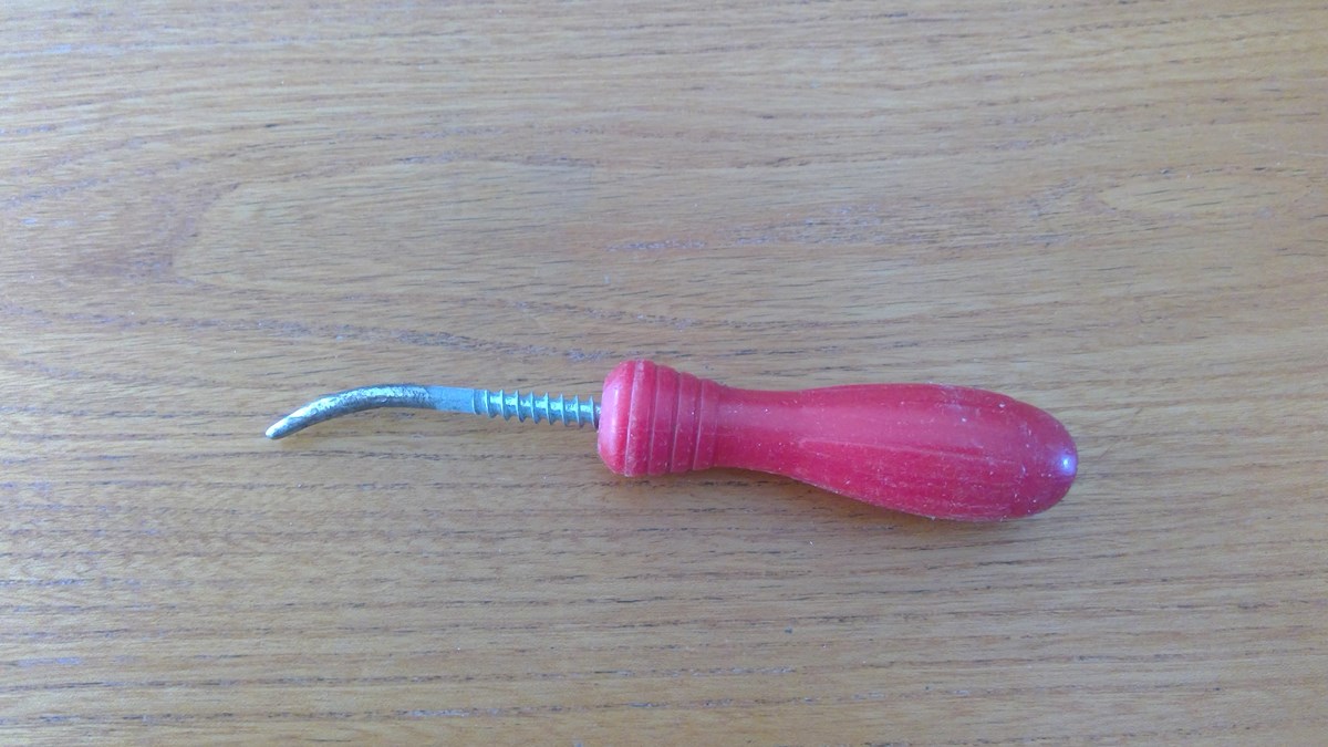

Der findes forskelligt rudeværktøj, du skal bruge en med et øje, som man køre ned i rillen, så er listen nem at få på plads.

Fik ikke nævnt at der findes et værktøj mere, et værktøj  konisk bøjet spids, som næsten er uundværlig både ved montering af gummiliste og låseliste.
Satte nye ruder i min båd sidste år, og brugte metode 2, var enen om det og det gik uden problemer.
Jeg har fundet ud af at værktøjet med det røde skæft hedder en Låsekiletang. Den er tilsyneladende svær at få fat i hvis man ikke er erhvervsdrivende. Værktøjet med det lysebrune skæft triggede mig, jeg mener at der ligger noget der ligner den i værktøjskassen som fulgte med båden ved købet. Jeg håber at kunne finde den og få låselisten på plads. Derefter vil jeg nok give den yderste ende af låselisten en klat lim/sort Tec7. De tre andre vinduer i for-kahytten (LM24) er der ingen problemer med, så jeg formoder at de er monteret rigtigt og med de rette materialer.

Jeg prøver i morgen med denne her som jeg fandt i værktøjskassen:
Mon ikke den kan bruges?
Mvh. @Barco@
Ja den kan du fint bruge
Det gik ret nemt med at få den på plads. Nu ved jeg hvad den dims skal bruges til.
Tak for hjælpen. mvh. Bruno
