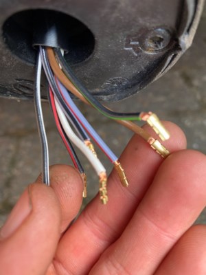

Trailerstik Lauridsen1983 66 6710 02-04-2021 17:37 Kan nogen hjælpe med et diagram til 13 pol? Man lærer hver dag.. 12 svar 1 2 › » Følg tråden Annonce Annonce Annonce
Søren O 7994 7000 02-04-2021 19:03 Søg på “13 polet stik”, så kommer der diagram.Der er ikke sikkert at farverne på dine ledninger passer med diagrammet. Søren O
Lauridsen1983 Trådstarter 66 6710 02-04-2021 19:07 Søren O skrev den 02-04-2021 19:03:33Søg på “13 polet stik”, så kommer der diagram. Ja en helt masse og alle sammen har gul og andre farver jeg ikke har Man lærer hver dag..
Søren O 7994 7000 02-04-2021 19:14 Du må igang med måleinstrument eller prøvelampe for at finde ud af hvad hver enkelt farve (ledning) bruges til. Den vigtigste er stel - hvis du ikke har den rigtige bliver det noget hø.Det er meget almindeligt at ledningerne er tilsluttet tilfældigt. Søren O
ev elmand 30603 7480 02-04-2021 19:18 De ledningsfarver passer ikke lige med et diagram som jeg kunne se. Så med 7 ledninger skal du nok ikke bruge klemme 2 og 9 - 13Men den hvide er sikkert stel og skal i nr. 3Så kan du måle derfra med en lille prøvepære eller voltmeter f.eks.klemme 1 Blinklys venstre klemme 2 Fri eventuel tågebaglysklemme 3 stel til klemmer 1 . 8 ( sikkert hvid )klemme 4 blinklys højreKlemme 5 højre baglygte position - markering - og nummerpladelysklemme 6 Bremse / stoplysklemme 7 Venstre baglys, positions - markering- og nummerpladelysklemme 8 baklygteOg så til ekstra funktionerklemme 9 strømforsyning konstant plus.klemme 10 lade ledning til eventuel campingvogn batteriklemme 11 friklemme 12 friklemme 13 stel til klemmerne 9-12 Har nogen samlet det, kan det skilles ad. Samles igen ? ?m.v.h. Erik (1/2 ekspert i mange ting)
Lauridsen1983 Trådstarter 66 6710 02-04-2021 20:14 Jeg køber en pol søger i morgen..Ja jeg har søgt Google tyndt👎🏻 Man lærer hver dag..
ev elmand 30603 7480 02-04-2021 20:17 Ikke en polsøger men en prøvelampe til 12 V Har nogen samlet det, kan det skilles ad. Samles igen ? ?m.v.h. Erik (1/2 ekspert i mange ting)
Lauridsen1983 Trådstarter 66 6710 02-04-2021 20:25 Ja det var også det jeg mente 👍🏻 Man lærer hver dag..

ev elmand 30603 7480 05-08-2024 00:01 Velkommen på lds. Du må gå frem efter min anvisning. Altså få stel ledning i først, starte blink til den ene side og så sætte en tilfældig ledning i denne - gå om og hvad der lyser og få denne monteret korrekt. Sådan fortsætter du. Ellers må du tage glas af lamper og se farver der. Har nogen samlet det, kan det skilles ad. Samles igen ? ?m.v.h. Erik (1/2 ekspert i mange ting)
