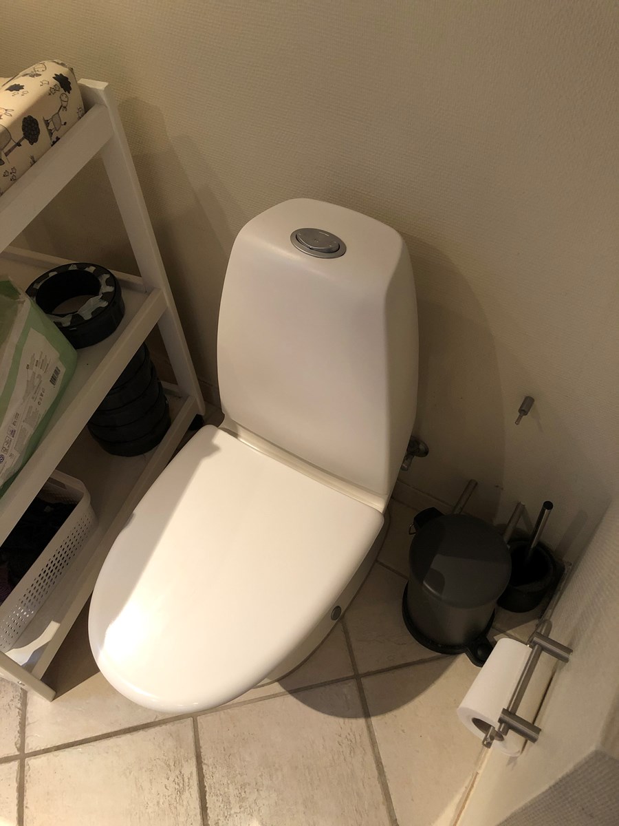

Jeg har et ifo toilet som løber, ind imellem piber og har svært ved at fylde cisternen. Er der nogen der kan komme med råd til hvordan jeg udbedre disse ting eller er bedste vej en udskiftning som en VVSer anbefalede mig?

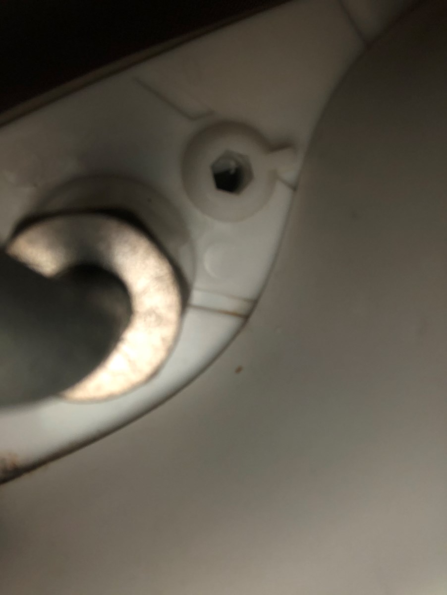

I så fald jeg selv skal igang hvordan kommer jeg så ind til det? Jeg har kigget rundt og de en muligheder jeg lige kan se er to møtrikker på undersiden som den på billedet?
på forhånd tak for alle inputs

for at skille dit toilet af skal du have trykknappen af, den kan vippes af med en flad skruetrækker, hvor der så sider en plastik møtrik,
Så kan du tage hele indmaden op.
ellers gør som "Søren O"  siger du kan næste finde alt på Youtube,

Søren har kigget lidt på denne video  https://www.youtube.com/watch?v=aFSjOcmSA2s og jeg er ikke sikker på at det er en sign model? Skylle knappe hos mit er ovalt og de skruer der bliver omtalt/vist for at løfte kappen sidder anderledes placeret på mit?
@Mads jeg har taget trykknappen af og kan se ind men selve kappen kan jeg ikke få af?
