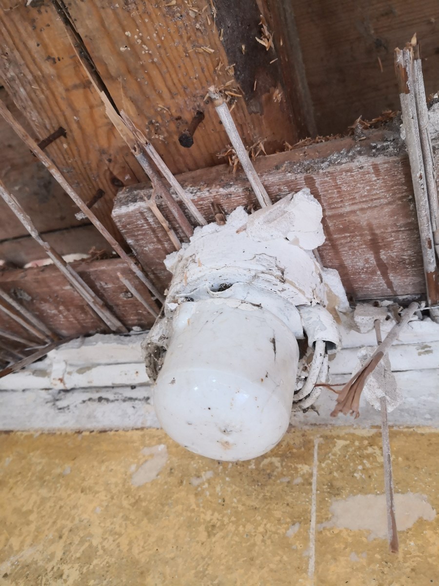

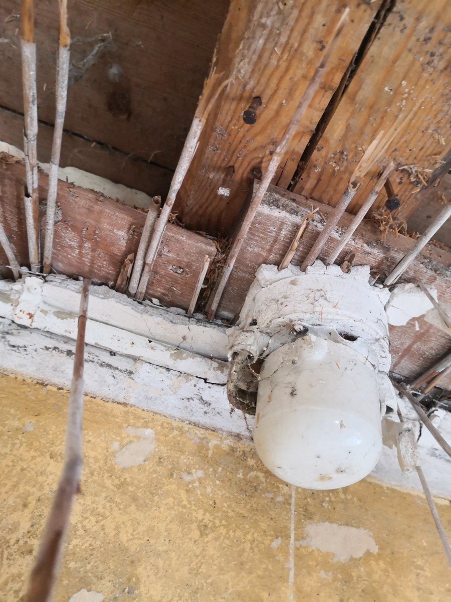

El-aggregat i loft
Hvad f..... er dette egentlig?
Sidder i gammelt hus, hvor kabler er ført i rør udenpå de pudsede vægge.
Jeg har egentlig brug for at komme af med den, men det er jo meget rart at vide, hvad man fjerner - eller om det er en trikkers job.

Og tak! Tænkte også, at jeg skulle/ville overlade den til en kyndig person. Men hvad er det for én? Jeg har aldrig set sådan en før. Eller måske engang i min barndom uden at vide det.
Hvorfor er du vred. Du har selv valgt at tage loftet ned med hvad deraf følger at støv   . Det ligner en samledåse fra meget gammel tid. Hvilket materiale er den lavet af. Jeg gætter på porcelæn.
Ja, det er porcelæn:) Og tak!

Den samledåse er sikkert porcelæn men endnu vigtigere de er oftest støbt fuld af asfalt / tjære så samlingen er tæt. Det kan ikke skilles ad, så du må nok forberede dig på ny installation. Hvis du får det afbrudt så kan du bare pille det hele ned, og overlade installationen til elektriker når du er lidt mere klar med ny dampspærre eller hvad det er du forbereder.

Ja, jeg skal alligevel have ført nyt el rundt overalt, så jeg lader den bare hænge til elektrikeren - installationerne i dette hus er fra før Edison opfandt glødelampen.
