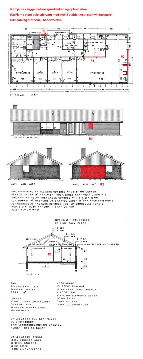

Vi vil gerne ændre lidt på plantegningen og vil derfor gerne fjerne nogle vægge, både indvendig og udvendige. Min forståelse er at denne konstruktion er selvbærende og derfor normalt ikke et problem at ændre på de indvendig vægge. Jeg er dog blevet i tvivl da jeg på de originale tegninger kan se der er noteret søm 20cm nede i væggen (dog ikke den væg jeg ønsker at fjerne).
Jeg har vedhæftet de originale tegninger inkl. markering af det vi ønsker at fjerne.Håber jeg kan få lidt input her om jeg trygt kan igangsætte arbejdet eller bør få en ingeniør til at lave beregninger inden jeg fortsætter.

Som du selv skriver så er gitter spærene selvbærende. Så der er ikke problemer med at fjerne indervæggen imod køkken. Og heller ikke det lille hul, hvis den fjernes helt op til den rem der ligger hele vejen på ydermuren.
Jeg mener heller ikke der er problemer med det store hul i gavlen.  Det man kunne tænke på var stabilitets problemer på ydermuren nederst. Men når der efterlades ca. 100 cm af gavlen så er det forstærkning nok.
Du ødelægge hele bygningsstabiliteten på tværs med dit gavlprojekt. Det vil jeg anbefale du lige får en ingeniør til at hjælpe dig med.

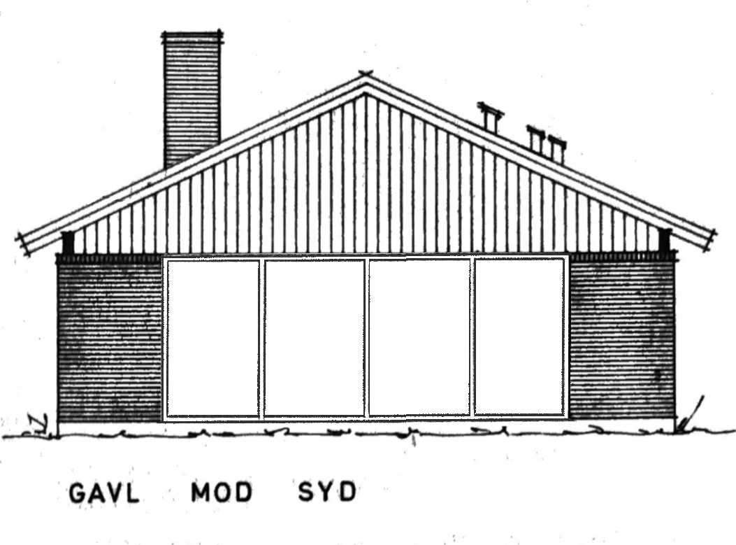

Planen er at isætte store skydedøre/foldedøre i hullet på 550cm der laves i gavlen og efterlade 140cm i hver side (se vedhæftede billede), men hvis der er risiko for at vi destabilisere bygningen med denne ændring vil jeg kører det forbi en ingeniør inden vi gør mere.
