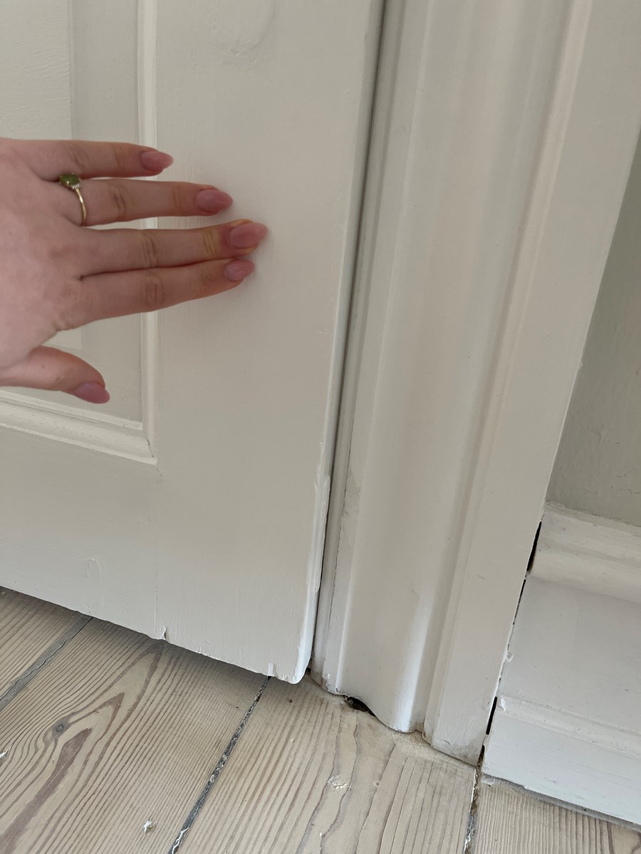

Hej Rasmus :) Tusind tak for svar! Jeg må indrømme, at jeg ikke er særlig handy, så det er nok den nemmeste løsning, jeg søger ...
Det er her i bunden, at den driller .... Der sidder en metal-dims
Hejmeddig skrev den 02-04-2021 12:16:06

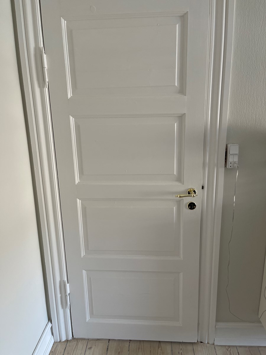

 Jeg kan ikke helt se den metaldims du taler om. Ud fra dine billeder ser det ud som om du kan gå flere veje, umiddelbart kan hængslerne godt vrides så døren kommer mere over til den anden side. Kig evt. i det link der er i mit sidste indlæg.
Det ville være den første løsning, men det kan være lidt svært og malingen vil nok desværre skalle lidt af dine hængsler.
Du kan også høvle af døren men så skal kanten males igen. Det er også beskrevet i det link jeg sendte.
Det afhænger nok mest af hvad du har mod på at kaste dig ud i. :)
I hængselsiden på den anden side hvor du ikke kan se hængslet. Kan det være fordi malingen gør at den tager på i falsen og presser døren over mod låsesiden.
