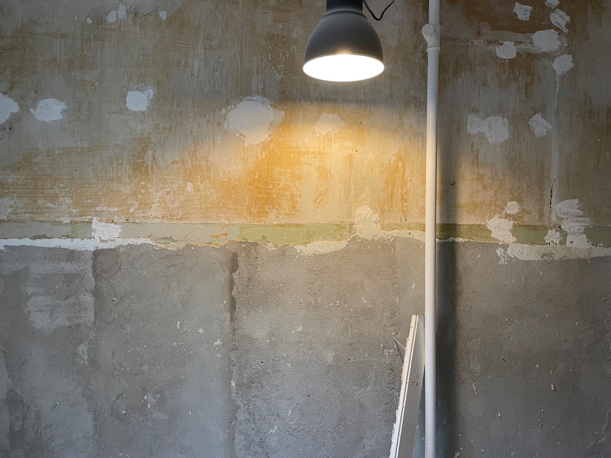

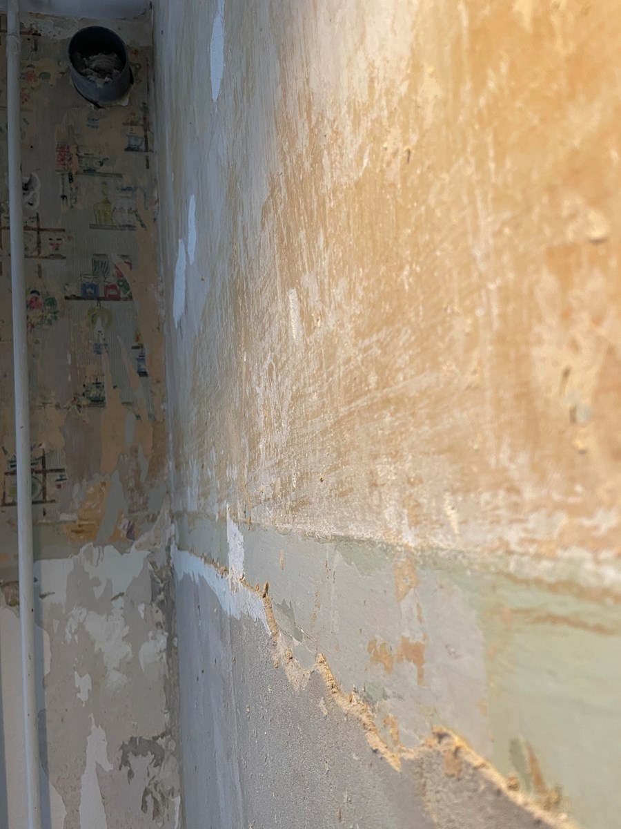

Øg tykkelse på væg med 2-3 mm. Hvad skal man bruge?
Jeg skal øge tykkelsen på en væg med 2-3 mm for at komme på niveau med resten af væggen.
Hvad skal man bruge til denne tykkelse?
Rullespartel?
Murrep?
Mørtel?
Gips ala rotband?
Eller noget helt tredje?
​Når væggen er så tyk som resten af væggen skal den rullespartles og filtes, så finishen er ikke vigtig
Weber Multi 280 eller Alfix Durapuds 710.
