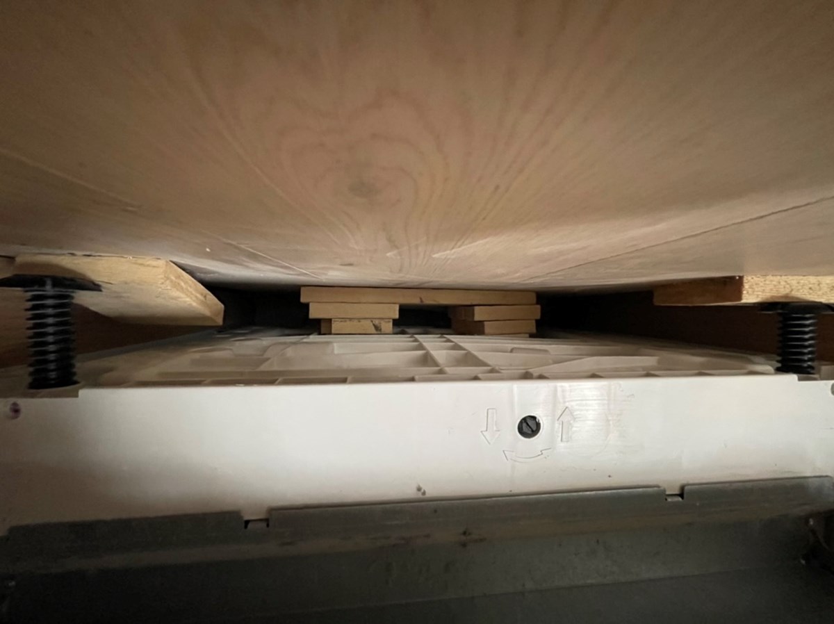

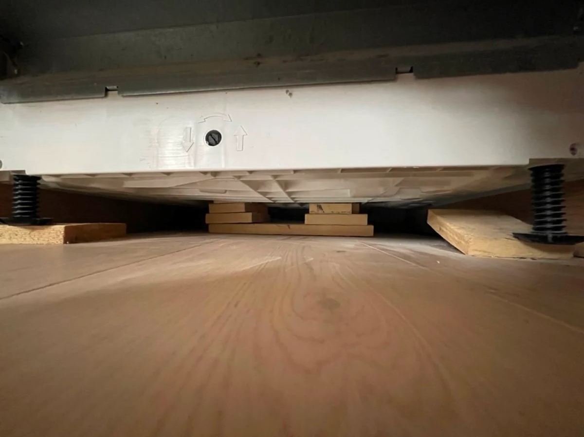

Er dette en forsvarlig opklodsning af opvaskemaskine?
Efter vi har fået nyt gulv (pga. vandskade) er vores opvaskemaskine genopsat som det ses på billedet nedenfor.
Glem lige et øjeblik at klodserne under benene er lige ved at glide ud, men hvad med den opklodsning direkte mod bunden af maskinen bagved. Kan den tåle det? Det er en Siemens der nok er 7-8 år gammel.
Billedet vises i øvrigt på hovedet, selvom det ser OK på min maskine... beklager.
Er det, sådan du mener  . Hvorfor ikke bare skrue fødderne lidt længere ud, hvis det er muligt? Ellers flyt opklodsningen, så fødderne hviler med hele anlægsfladen mod klodserne
ja tak :)
Men er det skadeligt for maskine at stå opklodset direkte op imod midten af maskinen?
Det er en fusker måde. De klodser kan let falde sammen ved årelange vibrationer.
Skal maskinen op i den højde så kan man skrue bene lidt op igen og sætte en hel plade under. Ellers sænker man maskinen og skruer bagben ud også.
Den sorte skrue der ses  nederst midt på maskinen, er til at skrue bagben ud med.
Så få det lavet ordentlig.
Tak Erik. Jeg synes nok det så lidt mærkeligt ud!
