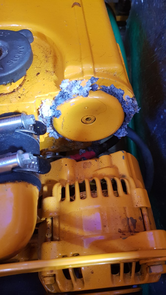

Jeg har en indenbords Vetus M3.28  saltvandskølet dieselmotor i min sejlbåd. Varmeveksleren er begyndt at udskille en mærkelig blå substans, nærmest i krystalliseret form, i den ene ende. Se billedet.
I kølevandsfilteret var der en lille smule tang idag, men intet slemt. Men jeg tænker der må være suget en masse snavs ind i den siden den udvider sig på den måde? Eller hvad kan ellers være galt? Nogen der har bud på hvad man kan gøre?

Iht. manualen er din motor ferskvandskølet. Ferskvandet i motoren, der er tilsat frostvæske, nedkøles af søvand i varmeveksleren. Mit GÆT er, at den blå substans stammer fra indtørret frostvæske.

Uanset hvad, så skal pakningerne skiftes inden de bliver utætte. Så kan en rensning af varmeveksleren også være god
