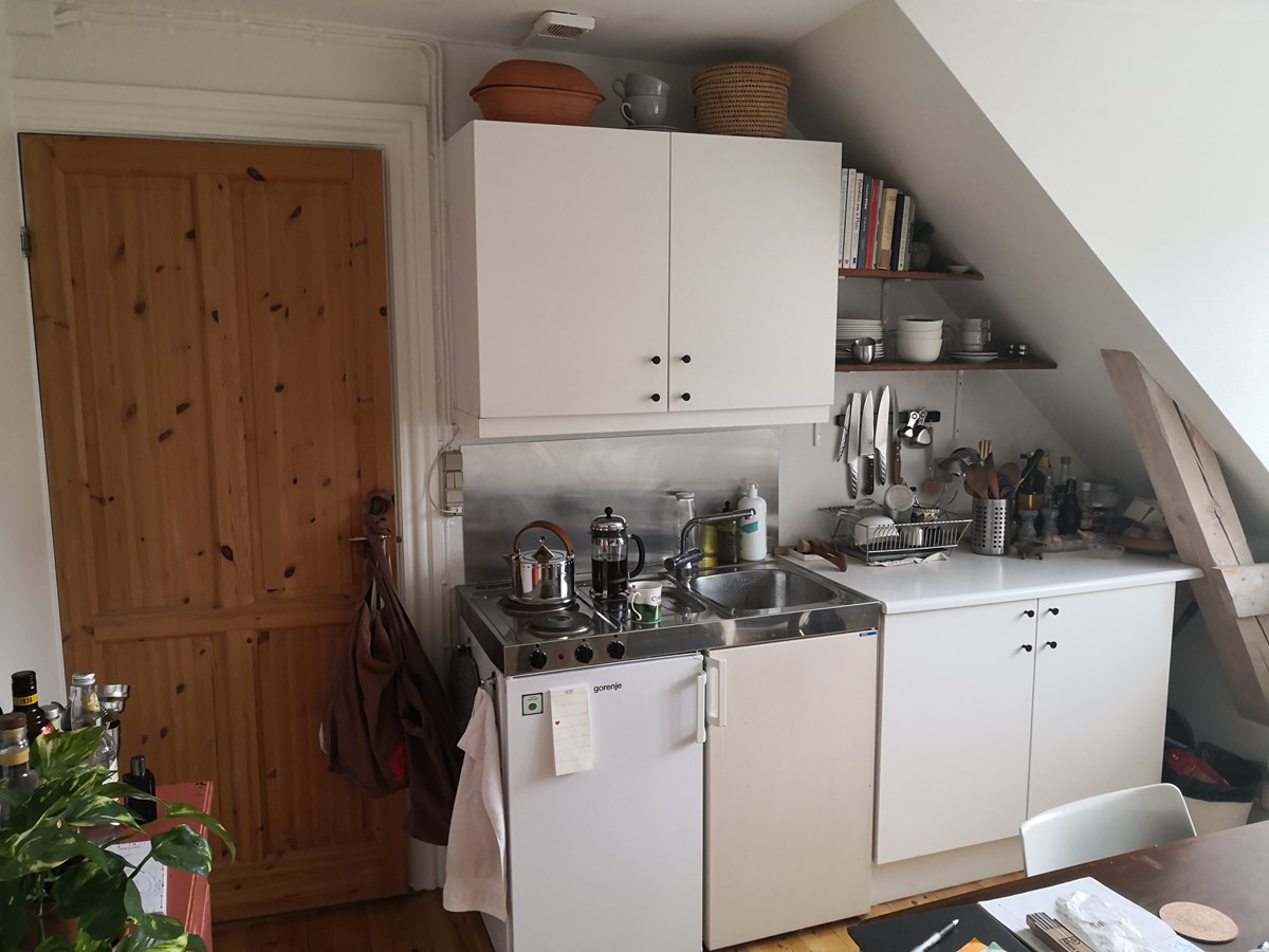

Jeg er igang med at planlægge en køkkenrenovering i min lejelejlighed. Stedet er pivgammelt og nok ikke istandsat siden 90erne, så udlejer er klar på at det istandsættes. Men! Fordi det er leje, må det heller ikke koste for meget ift. håndværkere, da det kommer til at udmønte i en stigning.
Derfor beholder jeg den nye 2-blus kogeplade, hvor de er idag, men skal have en emhætte i. Problemet er udtrækket i loftet, som i dag bare er et badeværelsesudsug (ikke en del af centraludsugning). Hvis jeg sætter et overskab op med indbygget emhætte, kommer røret til at ligge helt oppe ad lågen - og så går ideen med et overskab lidt væk, da jeg så ikke kan bruge pladsen. Der er ca. 26 cm fra væk til hvor udtrykket "starter".
Hvad har I af forslag? Man kan lige akkurat skimme udsuget på billedet her.

Jeg ville lade røret gå fra emhætte og op inde ved væggen, og så arrangere et par bøjninger helt øverst. Altså delvis over skabet. Så kan skabet udnyttes nogenlunde.

Det hul du har i loftet har et alt for lille tværsnit til at kunne fungere.
Langt de fleste emhætter er i dag konstrueret til et tværsnit på Ø152 mm.
Har du et mindre, vil emhætten ikke kunne komme af med luften, og du ender med en super støjende og total u-effektiv løsning.
Der ud over er der den lille detalje, at fra emhætten til fri luft, kan der meget vel være så langt at en emhætte vil have svært ved at "skubbe" luften så langt, så igen ikke en god løsning.
Og skulle det vise sig at kanalen er fælles med andre lejligheder, så er det simpelthen ikke tilladt at tilslutte en emhætte (eller for den sags skyld en motordreven blæser)

Tak begge! Jeg har selv tænkt tanken med, at udtaget i loftet ikke er stort nok til røret på en almindelig emhætte idag. . Og det er jo desværre nok et større projekt for elektrikeren (tømrer???) at skifte rør på loftet. Men det er også ærgerligt med et kulfilter, når det er en lejelejlighed, fordi det skal skiftes rimelig ofte.
har du en fornemmelse af størrelse, længde og antal bøjninger på aftræks røret oppe på loftet eller forbi andre lejligheder.

Jeg aner ikke, hvor lang, hvor mange knæk o.l. der er på loftet desværre. Men jeg har målt Ø på blæseren i loftet i dag, og den er sølle 90mm, så der er rimelig langt til standarden på diameter på aftræksrør til emhætter i dag :(
Der er nok ikke andet at gøre end at høre udlejer om muligheden for at få trukket nye rør på loftet og ændret hullet i loftet.
