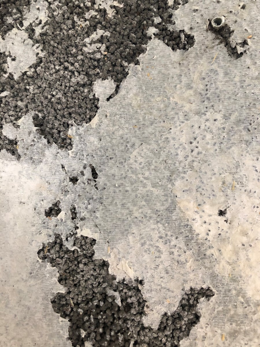

Klistret filt på gasbeton væg
Jeg er ved at fjerne savsmuldstapet og kan godt få tapetet af men ender med et meget tyndt lag klistret papir/filt på vægen som nærmest skal tages af med fingrene i meget små stykker da det går i stykker. Væggen skal spartles og males. Nogle gode råd til hvordan jeg får det af? Mvh MD
Det kunne jo være,at tapetet har været opsat med almindelig tapetklister,i såfald kan du forsøge at blødgøre det med vand,kræver nok lidt tålmodighed.
bh
Mange tak. Jeg har fundet ud af det er grundfilt. Der er vist ingen nem løsning. Bh.
Glasfilt er ret stærkt, noget der går i små stykker lyder mere som papir for mig. Så jeg ville også prøve vand eller damp
