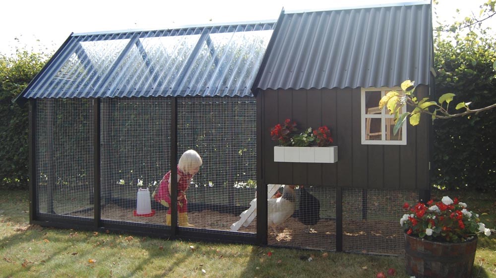

Hej.
Jeg er ved at lave et hønsehus/gård som på billedet med tag af PVC-trapez. Jeg havde glemt alt om rygning da jeg planlagde det, og nu kan jeg se at det ikke er noget man bare lige sådan kan købe. Har i nogle gode bud på hvordan jeg laver rygningen? Hvilket materiale? Det eneste jeg selv kan komme i tanke om er at købe en tynd aluplade og skære nogle "strimler" af den, og så selv bukke den i en vinkel der passer med taghældningen. Håber i har nogle andre ideer, eller kender til et standardprodukt som jeg har overset.
Da det er et hønsehus skal det være en forholdsvis billig løsning.
På forhånd tak
Hvis du ikke har monteret taget endnu, så kunne du måske ”bare” skære pladerne i smig. Hvis det er til hønsegården, betyder det ikke noget med en lille utæthed helt oppe i kip.
Ellers må kunne købe de par meter metalprofil hos en blikkenslager.
