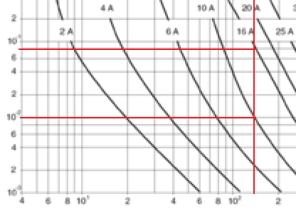

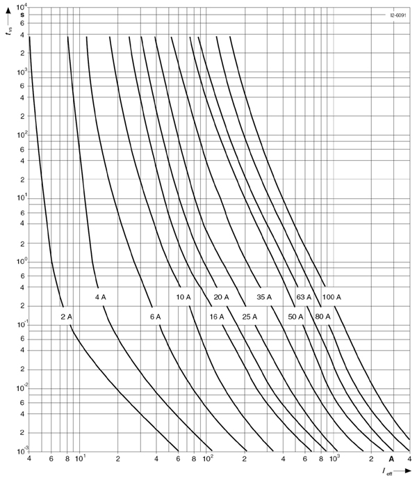

Hvis du forbinder fase og nul ved enden af forlængerledningen, er modstanden i enden af forlængerledningen et stort velformet 0. Belastningen af sikringen er nu kun begrænset af modstanden i installationen og forlængerledningen. Det kaldes kortslutningsstrømmen. Lad os tage eksemplet med 50 m 1,5mm2 forlængerledning, som har en modstand på 1,67 Ohm. Ved kortslutning er strømmen 230V/1,67Ohm = 137,7A. Nu går du ind i smeltekurver for sikringer og ser smeltetiden for belastningen ved 137,7A. Formlen er k= I2*t. Det bliver lidt langhåret, og jeg har ikke taget hensyn til modstanden i installationen.

Som jeg skrev, så bliver det lidt langhåret, og her er det i lidt simplificeret form.
Kik på grafen, hvor den lodrette røde streg er de137A og de to vandrette streger er udløsetiden i sekunder for 10A henholdsvis 16A sikring.
Tiderne er ikke kritiske, idet de er under 1 sekund.
Så heraf kan man vel konkludere at det ikke er noget stort problem at trække 50m forlængerledning for at få lidt lys i haveskuret?

Det man skal huske i kortslutnings beregninger, er at ikke alle steder har lige stor kortslutnings effekt disponibel, hvorfor at de 137A ikke kan garanteres, men med hus installation, forsyningskabel etc. Ender du måske helt oppe på 5ohm, eller mere, og så er du nede i 41.5A, hvilket giver ca. 5.5 sek, og så kommer vi tættere på kritiske tider for overhedning.
