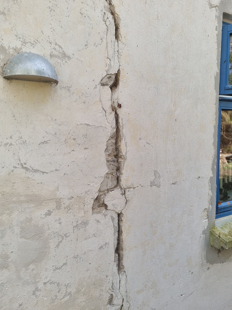

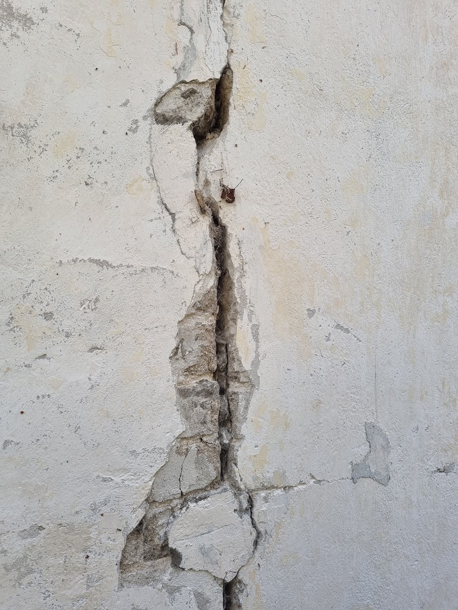

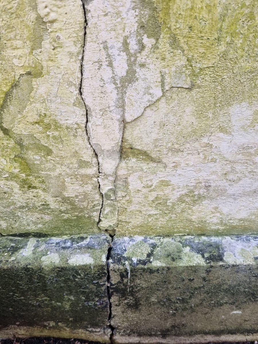

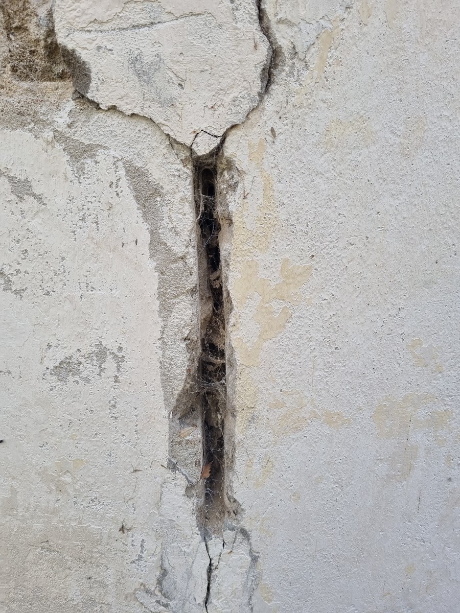

Hej Allesammen.Jeg har brug nogle gode råd til rep. af murværk.1. Ydermur, der store dybe revner i muren, jeg tror at man en gang i fortiden ahr tilmuret en gammel vogn port eller lign, der er store dybe revner i muren, der er intet forbandt på nogen måde. Min egen tanke er at skære nogle riller og lime noget jern med fliseklæb, der efter presse en grov-kornet mørtel ind i revnen, al det jeg kan få ind, tilsidst pudse væggen. Vil nok helst bruge hydralisk  mørtel.

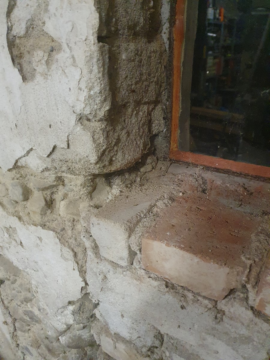

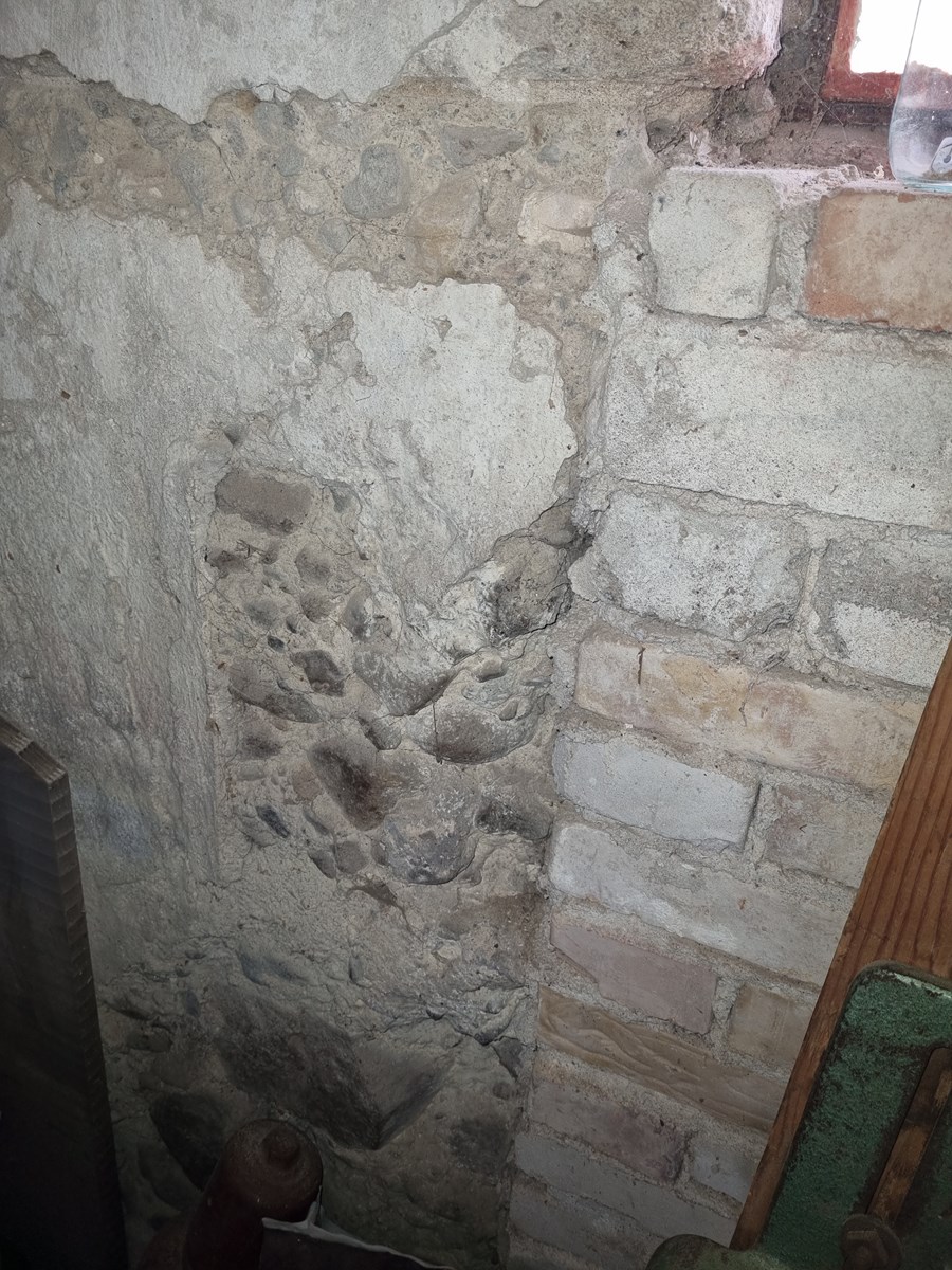

2. Griselemme, jeg har 2 gamle griselemme, der er tilmuret, men arbejdet er aldrig gjort færdig, der store afslag, nogle steder op til 10 cm dyb. Muren er opbygget på samme måde som sokkel, dvs. at man førat har startet med muresten, i højde med stald vinduerne, hvordan fixer jeg dette?
Jeg vil gerne høre jeres råd og ideer.
