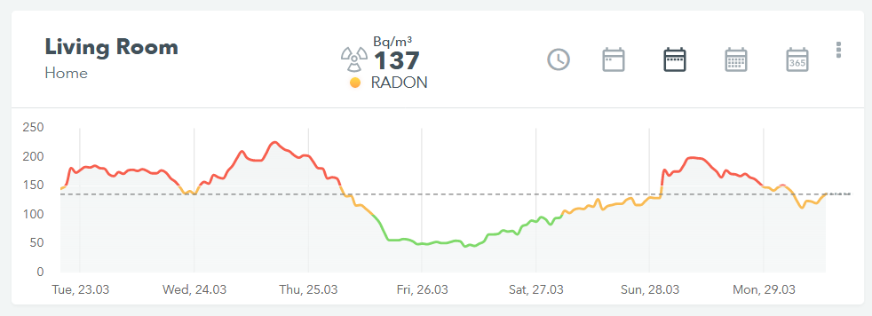

Jeg har fået mig en Radon måler og har et gennemsnit på omkring 140bq/m3, med max på 260bq/m3 indtil videre.
Udluftning virker selvfølgelig, men hvis jeg skal holde mig under 100, så skal jeg nok lufte ud 3-4 timer dagligt og det er ikke rigtigt muligt med det vejr der er. Der hvor grafen er grøn, var en dag med sol, hvor jeg havde hoveddøren åben 5-6 timer.
