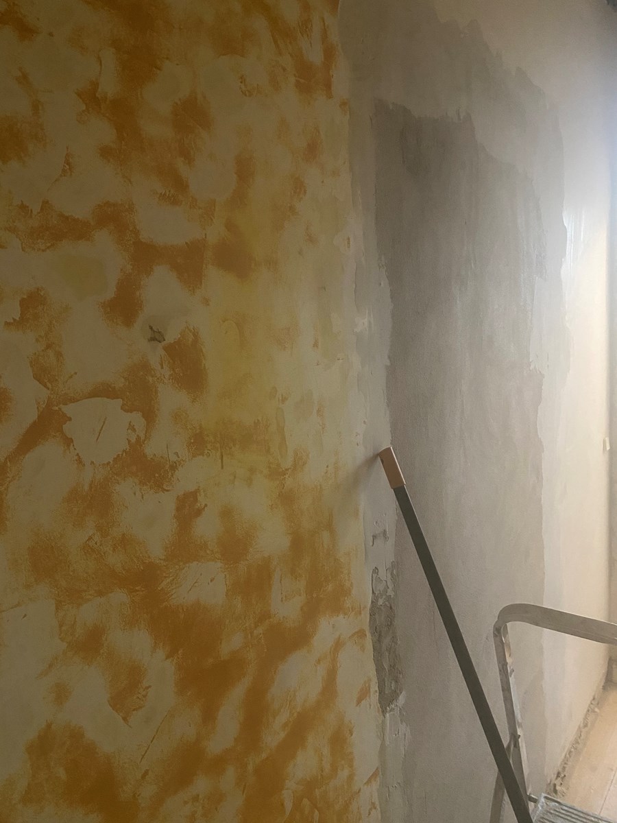

I har været super gode til at hjælpe tidligere, så håber på hjælp igen:)
Jeg har denne væg, med gamle maling rester på hvor jeg har pusset en del af den gule maling af. Jeg skal til at fuldspartle vægen, kan jeg godt bare bruge rullespartel på den glatte overflade (med grundrens først). Jeg er nervøs for om spartlen klæber?

Ikke med grundrens, men med grunder.
Det var nok også hvad du mente.
Hvis alt løst er skrabet af og der ikke er tykkelsesforskel af nævneværdig karakter, kan du spartle efter grunding
