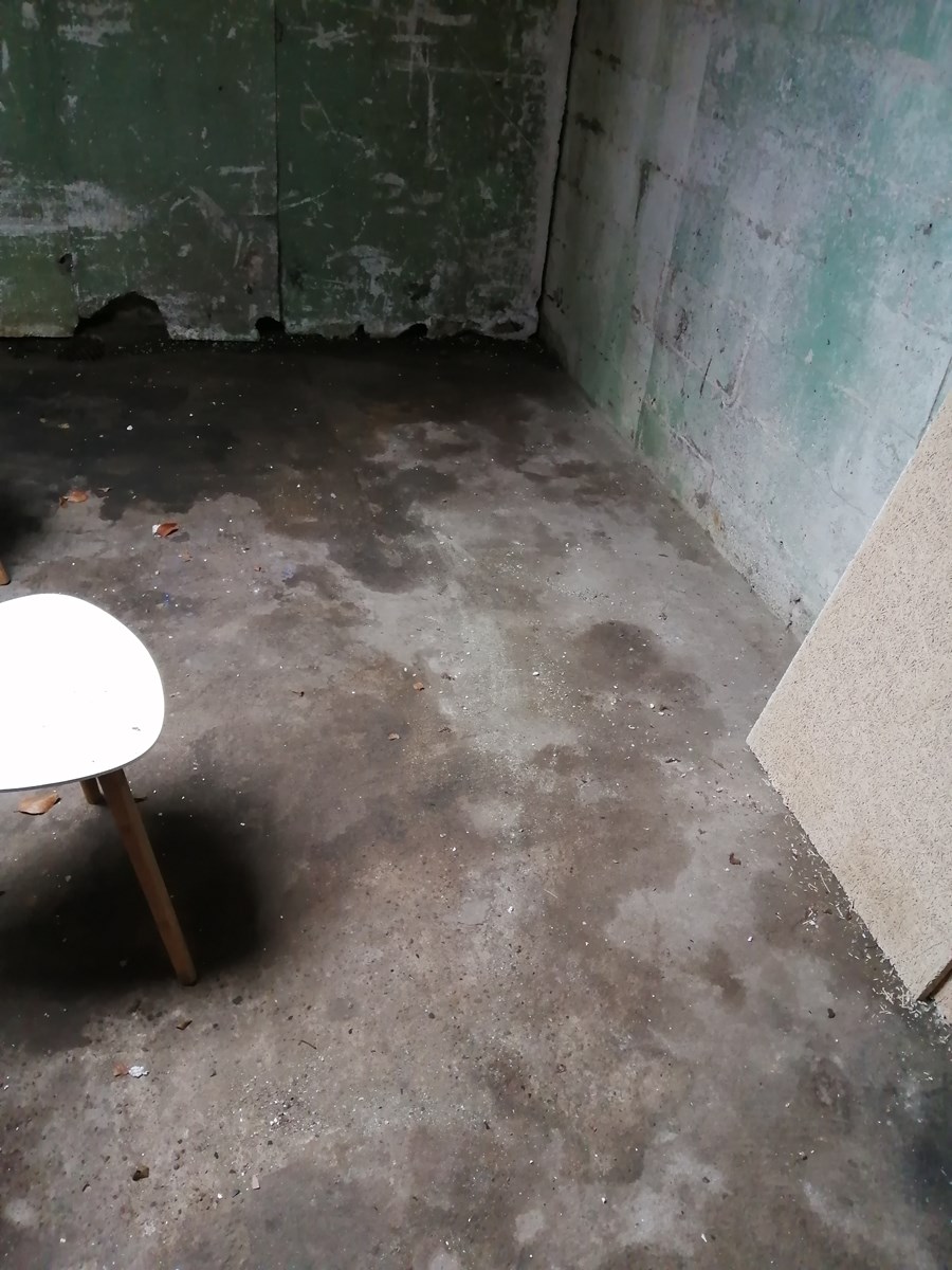

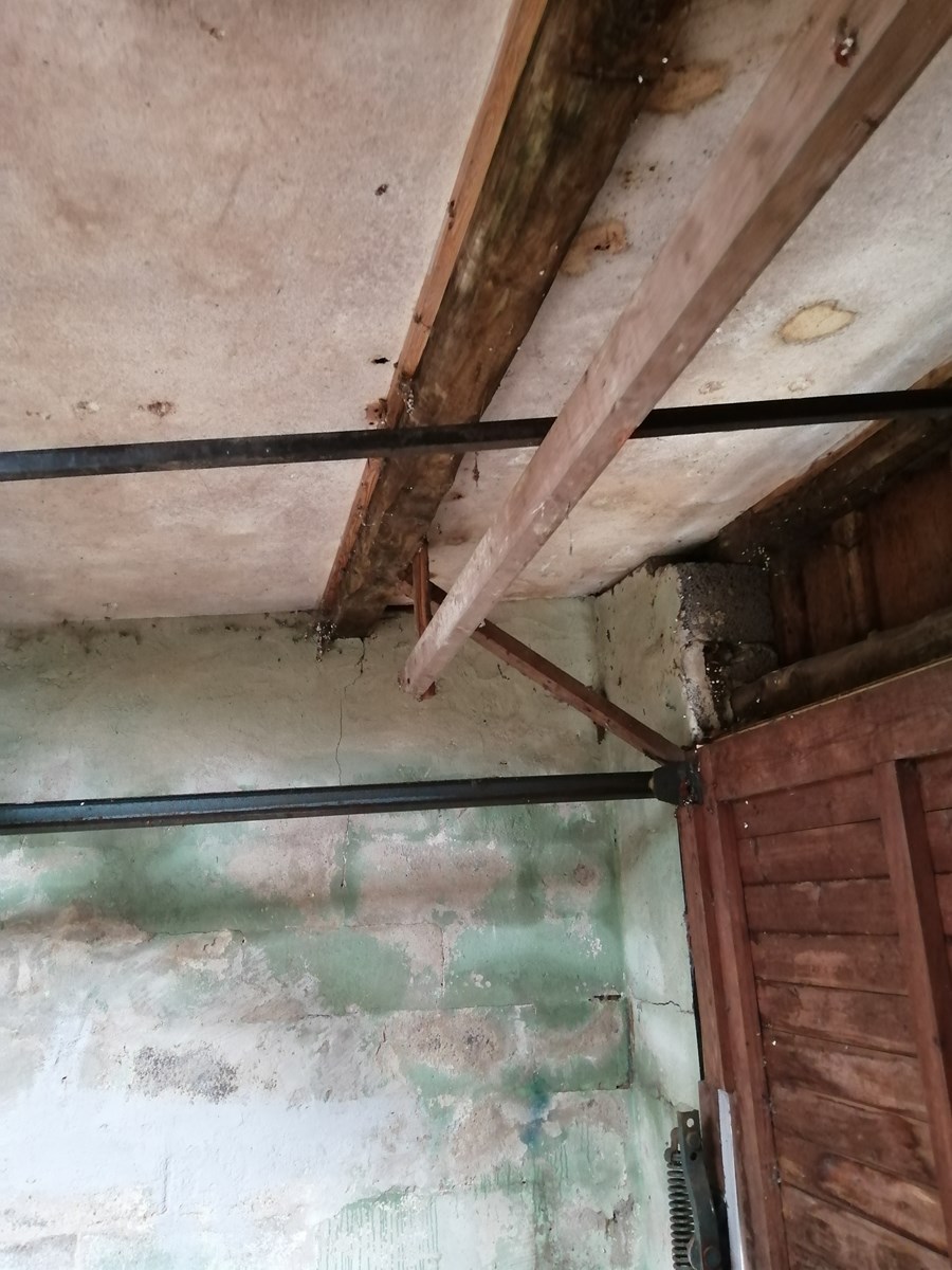

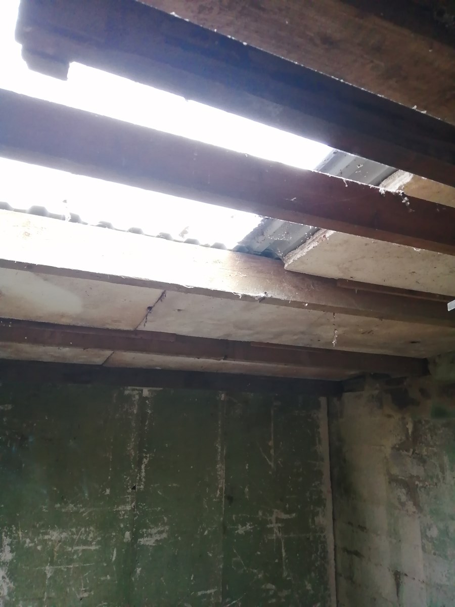

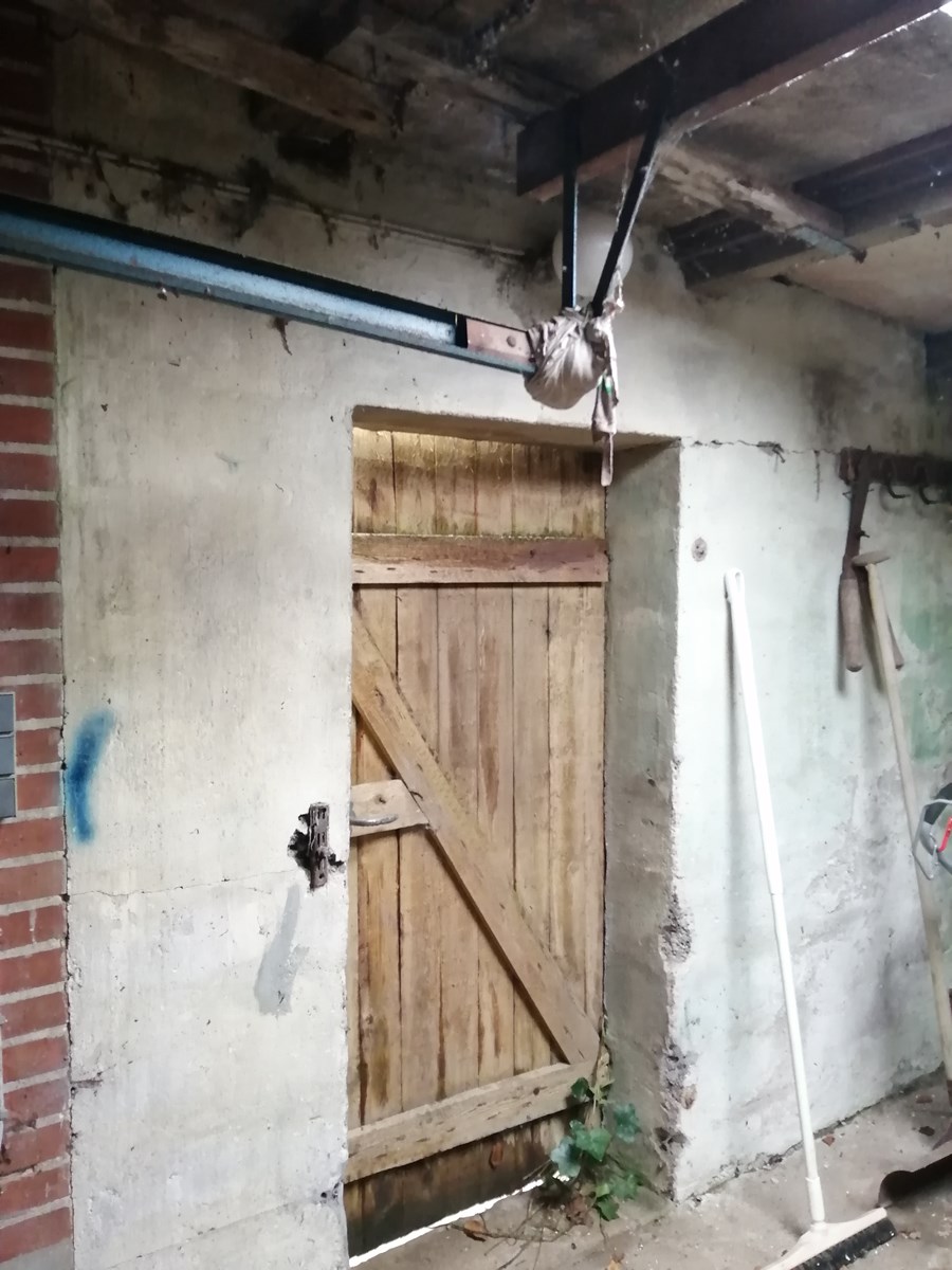

Jeg er fornyeligt flyttet i hus hvor der tilhørende er en gammel gammel garage. Jeg drømmer om at bruge garage som et sted jeg kan sidde med mine kammerater og få øl når vejret ikke er til at vi kan sidde ude på terrassen. Altså lidt en mini man-cave. Garagen er dog ikke i særlig god stand (jeg har vedhæftet nogle billeder) taget er ikke utæt men der er fugt i gulvet osv. Det er ikke meningen det skal være isoleret men jeg ved egentlig ikke hvad jeg skal gøre ved den som den er nu. Derfor vil jeg høre hvad i tænker? Skal den rives ned og bygges op på ny eller et der noget jeg kan gøre for at den bliver mere indbydende? 😊

Uanset hvad ville jeg nok overveje at dræne rundt om garagen hvis det er muligt og evt lægge et par stik dræn under gulvet for at se om man ikke kunne få et tørt gulv da det næsten vil være et must før man laver alt for meget andet.

Jeg renset væggene ned og det er ny tydeligt at en af væggene er meget våd.
Er det en mulighed at bruge salt primer og heregter multitæt 2-komponent også pudsevæggen op efterfølgende?
Eller skal jeg gå med H-H comfort blokke?
Jeg vil gerne gøre det så billigt som muligt og har mest af alt lyst til "bare" at fyre noget vandtæt reparationsbeton på væggene og lægge et lag cement eller beton på gulvet - er det helt hul i hovedet?
Jeg er godt nok på dybt vand her
Du er næsten nødt til at finde ud af hvorfor væggen og gulvet er vådt. Er tagrende og nedløb i orden?
Bare kald mig BBB
Det er vådt fordi den ene væg ligger "under" jorden. Min have flugter med garage taget hvis man kan sige det sådan..  Og alt vand der lande rpp taget løber ned i det græs der er lige ved den væg.
Punkt 1, så skal du have en tagrende på og ledt vandet væk til en faskine på god afstand af væggen. Så længe alt vandet fra taget siver ned langs væggen, så vil det i mine øjne blive spild af ressourcer at forsøge at reparere på det indvendigt.
