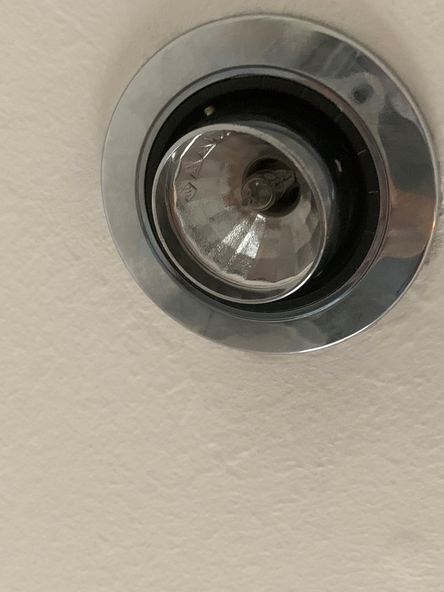

jeg har 2 spots som er sprunget eller gået i stykker, jeg ved ikke helt hvad man siger.
Jeg er ikke ligefrem den handy type.
Spottet ser sådan ud:
Stiften sidder rigtig godt fast, både en af min venner som er en forholdsvis stærk mand og mig selv har prøvet at jokke den ud derfra men der sker ikke noget.
spottet har også en drejefunktion.
Jeg har overvejet om det er fordi man skal have fat i en elektriker hvis det skal skiftes, men jeg må anerkende, at jeg er helt dybt igennem blank.
Er der nogle der kan hjælp?
Tak på forhånd.

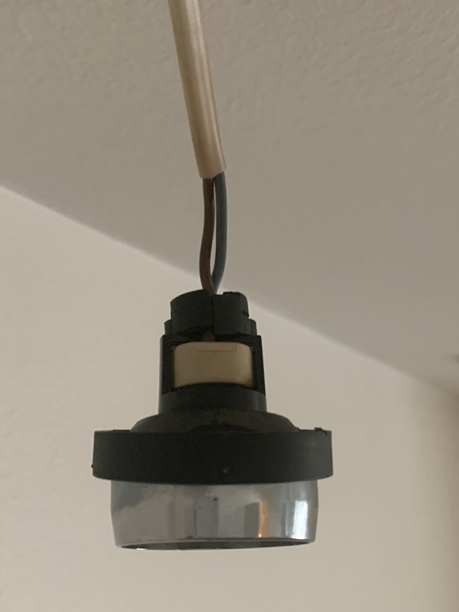

Tak en spidstang og knus glasset så kan du få fat i de 2 stifter og trække dem ud. Når du monterer den nye pære må du ikke berøre den med fingrene for så springer den meget hurtigt. Kan endvidere oplyse at din installation ikke er særlig smart, der bør bruges varmebestandig ledning
Okay, tusind tak:)
Hvor skal man sætte den varmebestandige ledning?
Ledningen der kommer i loftet er alm. lampeledning som ikke er varmebestandigt, det bør derfor udskiftes til varmebestandigt ledning. Man ser ofte at gamle ledninger forvitrer så isoleringen brækker af med risiko for kortslutning
