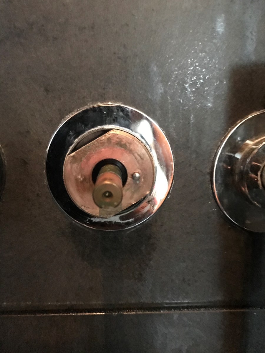

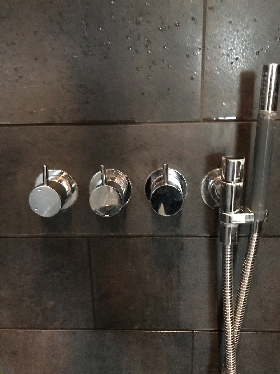

Jeg vil gerne indstille mit brusearmatur (vola). Specielt drejer det sig om omskifteren... Vi får konstant vand ud gennem håndbruser og hovedbruser uanset om vi vælge det ene eller det andet..
Hvad kan jeg gøre? Jeg har ingen erfaringer med dette overhovedet.
Billederne viser nuværende indstilling..
vh. Jonas

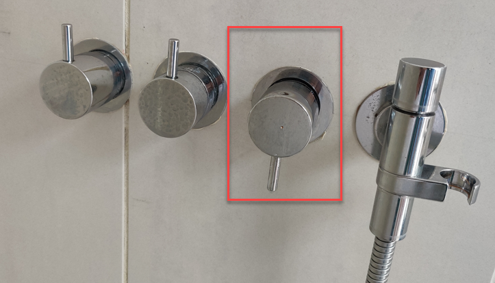

Normalt er det grebet til højre der skal drejes 180 grader, så det peger nedad
Anders
Anders K skrev den 29-03-2021 14:32:17
 Jeg er med på at grebet skal drejes 180 grader mod venstre for at alt vand kun løber i håndbruseren. Men uanset om det peger op el. ned, løber der stadgivæk vand gennem begge hoveder.
Mærkeligt, er du sikker på at grebet “tager ved” spindlen bagved?
Anders

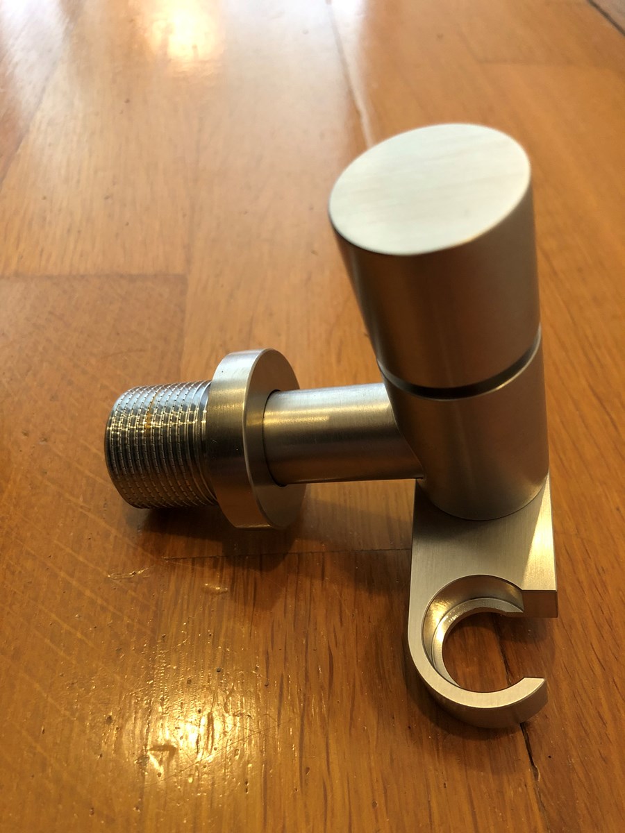

Jeg fik ihvertfald løst det, ved at sætte et lille filter (som var faldet ud, og lå i kassen🥴), i udgangen ved håndbruseren.
Og vupti… så virkede det hele som det skulle.
Jeg mener at det er et lille rødt plastfilter, ihvertfald på et helt nyt armatur…
Håber at det virker for dig også!
