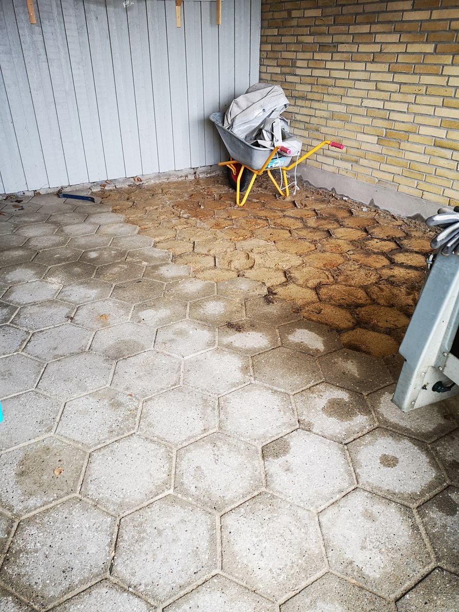

Hej allesammen. Muligvis et dumt spørgsmål.. men kan jeg genbruge afrettersand?
Jeg er ved at fjerne fliser i min garage, og skal have gravet ud til isolering og beton. Så slog det mig pludseligt, om jeg kan genbruge sandet under de nuværende fliser, til når der skal afrettes til isolering??
Mvh Morten
Ja, det kan du fint, men.. På billedet kan du se et mønster af jord mv., der er faldet ned mellem fliserne, og det er ikke så heldigt at genbruge, da det kan indeholde diverse frø, som kan begynde at spire i sandet, når du genbruger det. Så hvor godt genbruget er afhænger af, hvor beskidt sandet er blevet.
Hmm nu kan jeg ikke forestille mig, at noget vil gro under isolering og beton? Men ville du/i have brugt nyt vasket afrettersand istedet?
Du kan roligt genbruge sandet, og skulle der være lidt muld med nogle frø i, så kommer de aldrig til at spire, når de ligger under isolering og beton. Er du i tvivl skovler du lige det sorte væk inden du graver sandet op.
Den eneste grund til man ikke blot kan bruge jord til at rette er med, er grundet indhold af humus og andre organiske materialer.
Disse kan rådne/omsættes også uden ilt.
Men den smule du kan have fået under dine fliser, vil ikke betyde en disse. skovl det værste sorte væk, så går det fint.
