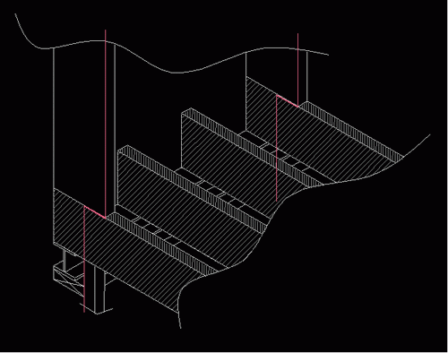

Jeg er ved at bygge til, og på skitsen herunder, kan man se hvorledes min konstruktion opbygges.
Jeg har ingen skunk, spærene er trempelspær. biggrin
Jeg skal ha' ført en dampspærre gennem bjælkelaget :arrow:
Er det godt nok at tape/akrylfuge den fast til mellembjælker og spærfod? :?
Den lyserøde streg angiver placering af dampspærre.
Mellembjælker ligger pr. 300 mm.

Jeg har lidt svært ved at se hvor dette udsnit befinder sig i bygningen

Det anede mig, her er hele tværsnittet, det er etageadskillelsen ud mod ydermuren i begge sider.
Prøv at læse det her link igennem, det svare ikke direkte på dit spærgsmål men givernok svaret alligevel.
Jeg ville nok bruge en fugemasse og en hæftepistol evt. med en lille klemliste i form af en strimmel massonit, men det er lidt tidskrævende så det ville være dejligt o man kunne nøjes med at fuge og hæfte, tror det vil være en fordel om du lavede en vandret egennemgående samling i forbindelse med bjælkelaget.

Hej Peter
Tak for hjælpen, der var lige nøjagtig den detalje jeg søgte, på det link som du henviste til. biggrin biggrin biggrin
