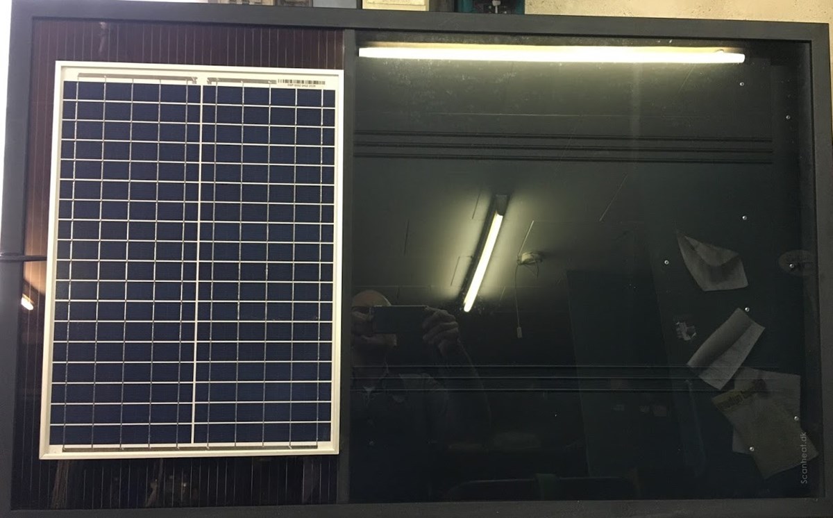

Når jeg lyser på solpanelet med en 50W led lampe så laver solpanelet 19.8 volt, men kun lige strøm nok til at møllen giver et lillebitte spjæt og slet ikke strøm nok til at ex. en autopære kan lyse???

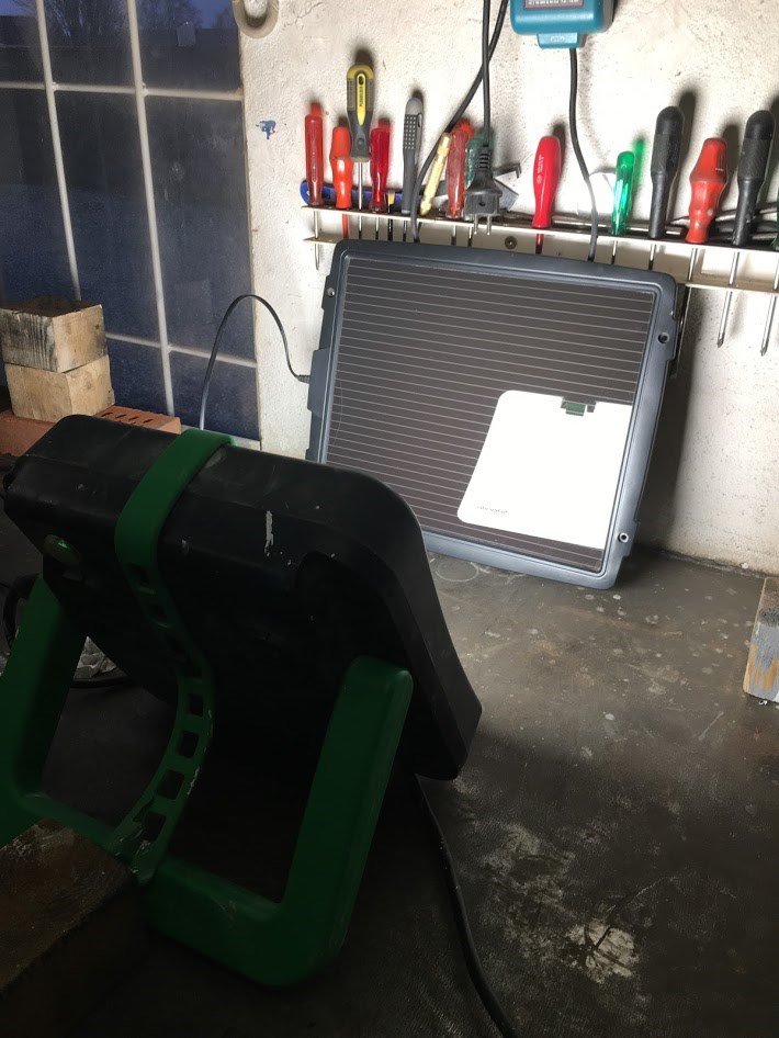

Jeg tænkte at der måtte være en fejl i Kina panelet og derfor hentede jeg så dette viste panel fra Harald Nyborg hos en kammerat for at sikre mig at jeg havde ret i mine antagelser:
Men hvad??? Det viste panel laver 21 volt, men det kan hverken starte min blæser eller få en autopære til bare at lyse ganske lidt? Hvorfor er der ingen ampere i strømmen? Jeg kan få en lysdiode til at lyse svagt, men det batter jo ingenting.
Lampen er en 50W Schneider LED projektør og jeg har også prøvet med en 20W halogen pære, men det er som om der ingen power er i min strøm fra panelerne.
Hvad er det jeg ikke forstår, bortset fra at det ikke er moder sol jeg anvender???

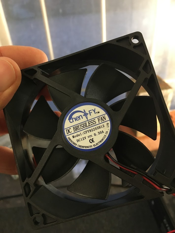

Også lige et billede af min blæser:
Jeg springer jo over strømbegrænseren når jeg tester, men det skulle vel være ligegyldigt? (Den hedder vist en trysistor)

Når jeg ser på hvor lidt w vores anlæg på 4.9kwp laver en januar dag i fuld sol så undre det mig ikke at dit 20w anlæg intet kan lave med en 50w led pære. Du skal tænke på at de 20w dit anlæg kan yde er wp altså watt peek. så sammenlign din pære med solen. Uden at ha undersøgt det nærmere så vil jeg tro at den hurtigt kommer til den nominerede spænding og derefter er det lysintentiteten som driver amp.

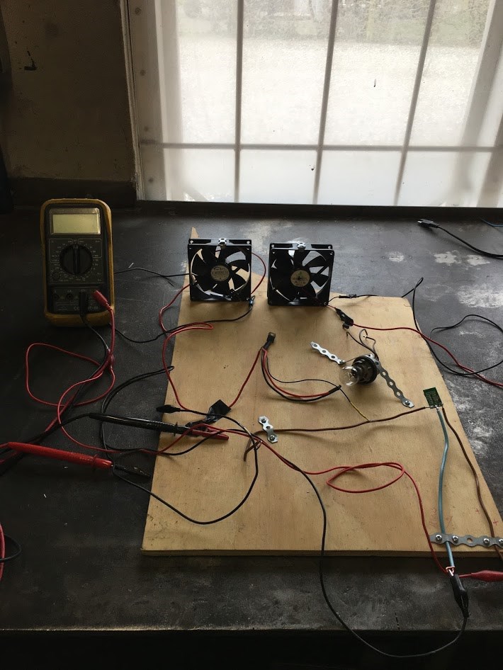

Nu er der virkelig gået nørd i mit projekt og jeg har adskilt luftsolfangeren næsten fuldstændig for at finde ud af om det virkelig kan være rigtigt at man ikke kan få særlig meget elektrisk energi (ampere) ud af kunstig lys.

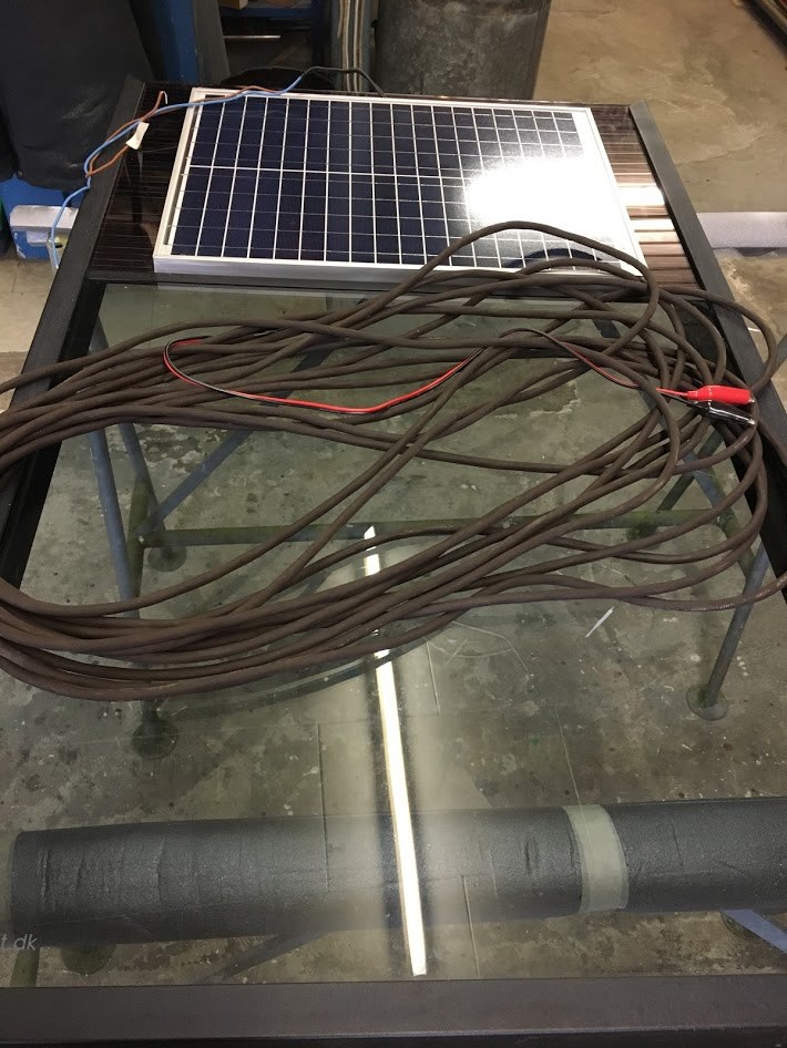

Jeg har lavet den viste testopstilling på værkstedsbordet og så har jeg lavet en 10 meter lang forlængerledning med ørnenæb så jeg kan placere mine 2 paneler ude i solen (forhåbentlig i morgen) og få fornemmelsen af om der er væsentlig forskel på sollys, 50 watt LED lys, en pære og en 20 watt halogenpære. Ingen af de sidstnævnte kan drive hverken en blæser eller en autopære.

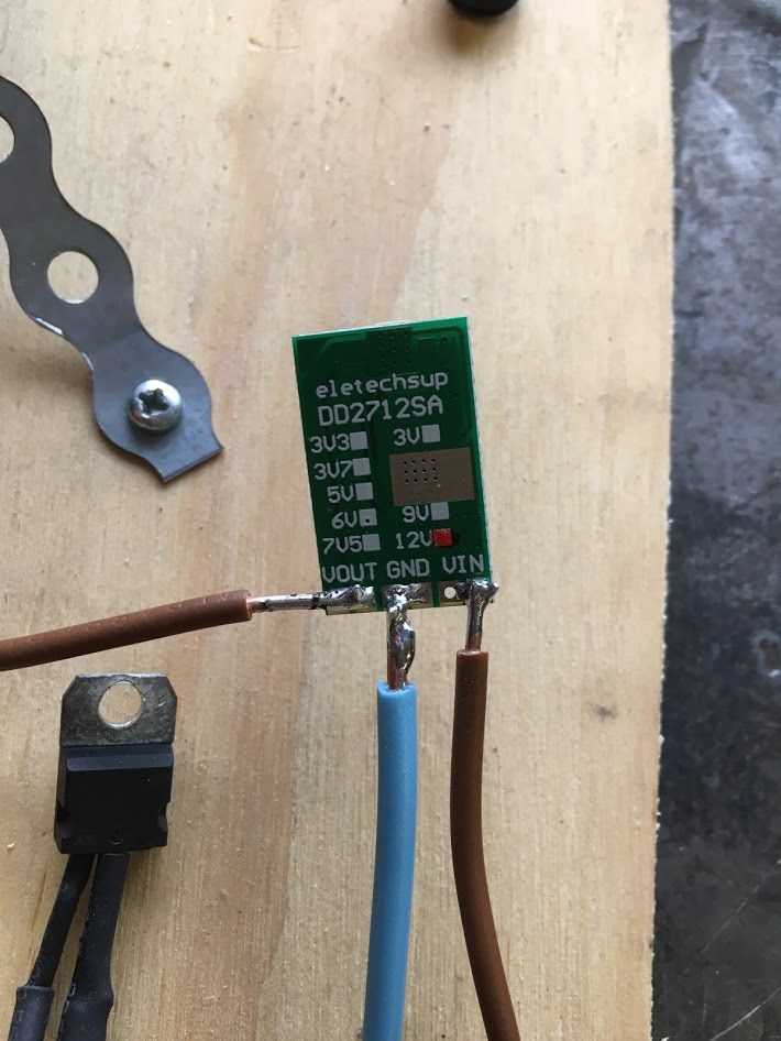

Og så skete der det under min adskillelse af luftsolfangeren, at jeg knækkede en ledning af den originale thysistor. Men heldigvis havde jeg bestilt en 12 volts strømbegrænser i Kina, så med den på er jeg på udgangsspænding 11,5 volt.

Konklusion: Et solpanel behøver rigtig sol for at lave energi/ampere. Det nytter ikke noget at teste et panel på værkstedsbordet med skarp LED lys, pærer og lysstofrør. man kan godt få panelet til at lave ca. 20 volt, men der er ikke nogen som helst kraft i disse volt til at trække en pære eller blæser. Jeg har d.d. testet mit lille panel udenfor i let overskyet vejr, og selv her er der åbenbart UV i lyset så man kan lave ampere til at trække ex. en pære eller en blæser.
