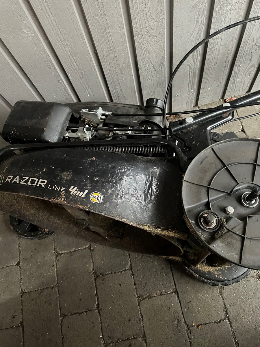

Jeg skal skifte koblingskabel på en Texas plæneklipper, men kablet skal monteres over gearboksen og det er ret umuligt at komme til. Skal man afmontere noget for at komme til.
et  produktnummer på din maskine ville hjælpe.
Der er mange forskellige texas plæneklippere og ditto gearkasser.
Som regel sidder kabelt fast på gearkassen med to modhager på selve yderkablets ende. læg plæneklipperen på siden (med luftfilter op og ikke dreje på motor/kniv) og afmonter derfra.
www.Duckduckgo.com sikker søgemaskine

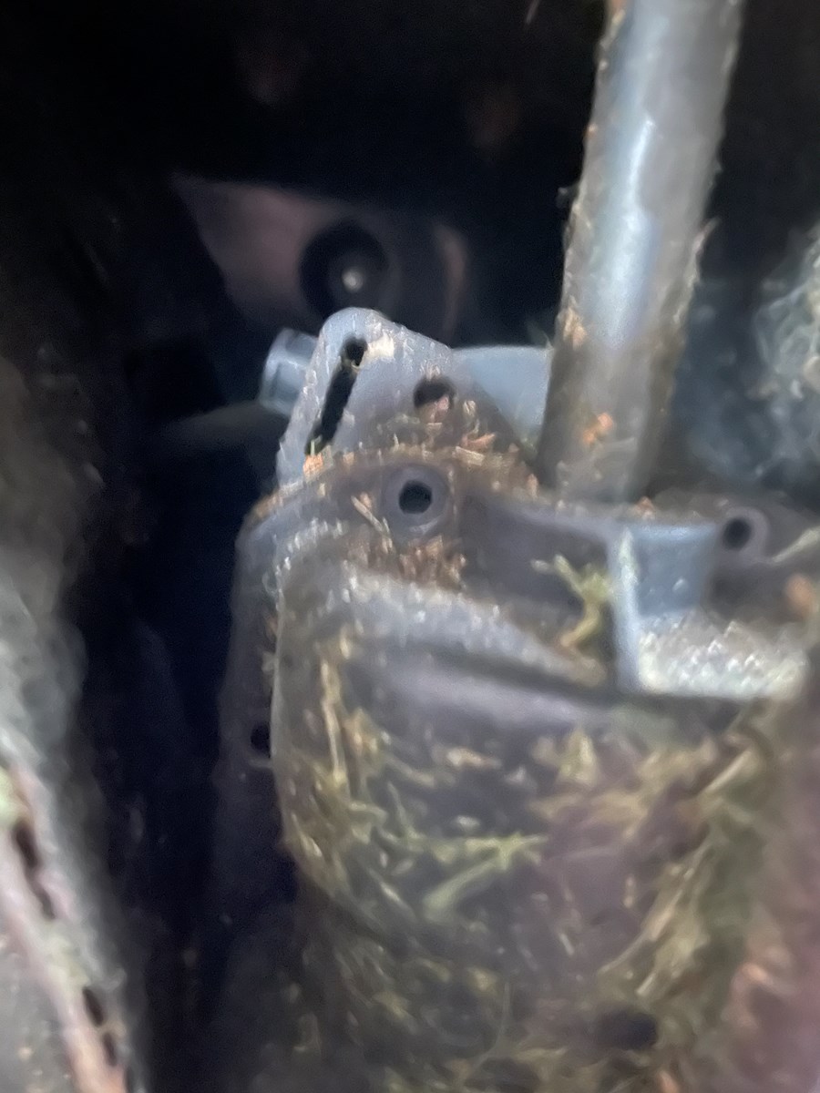

Det ser sådan ud
Det ligner du har fjernet skruerne i bunden af gearkassen, de skal i igen inden den åbner sig.

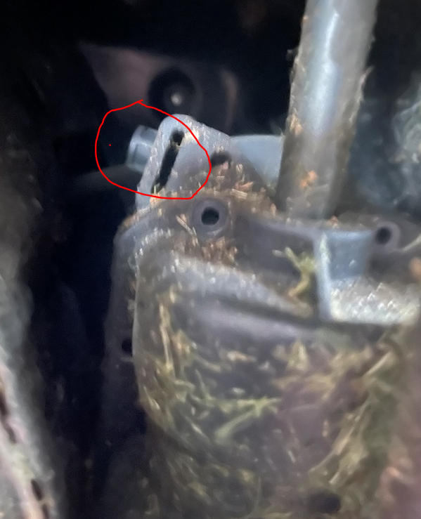

Det kan være dimsen i den røde cirkel er enden af yderkablet, og den skal af, du kan sammenligne med det nye kabel om der sidder en der på.
Men jeg kan ikke hjælpe dig uden et produkt nr / art nr. eller ligende, det er noget nemmere at se på en tegning
se eksempel her:

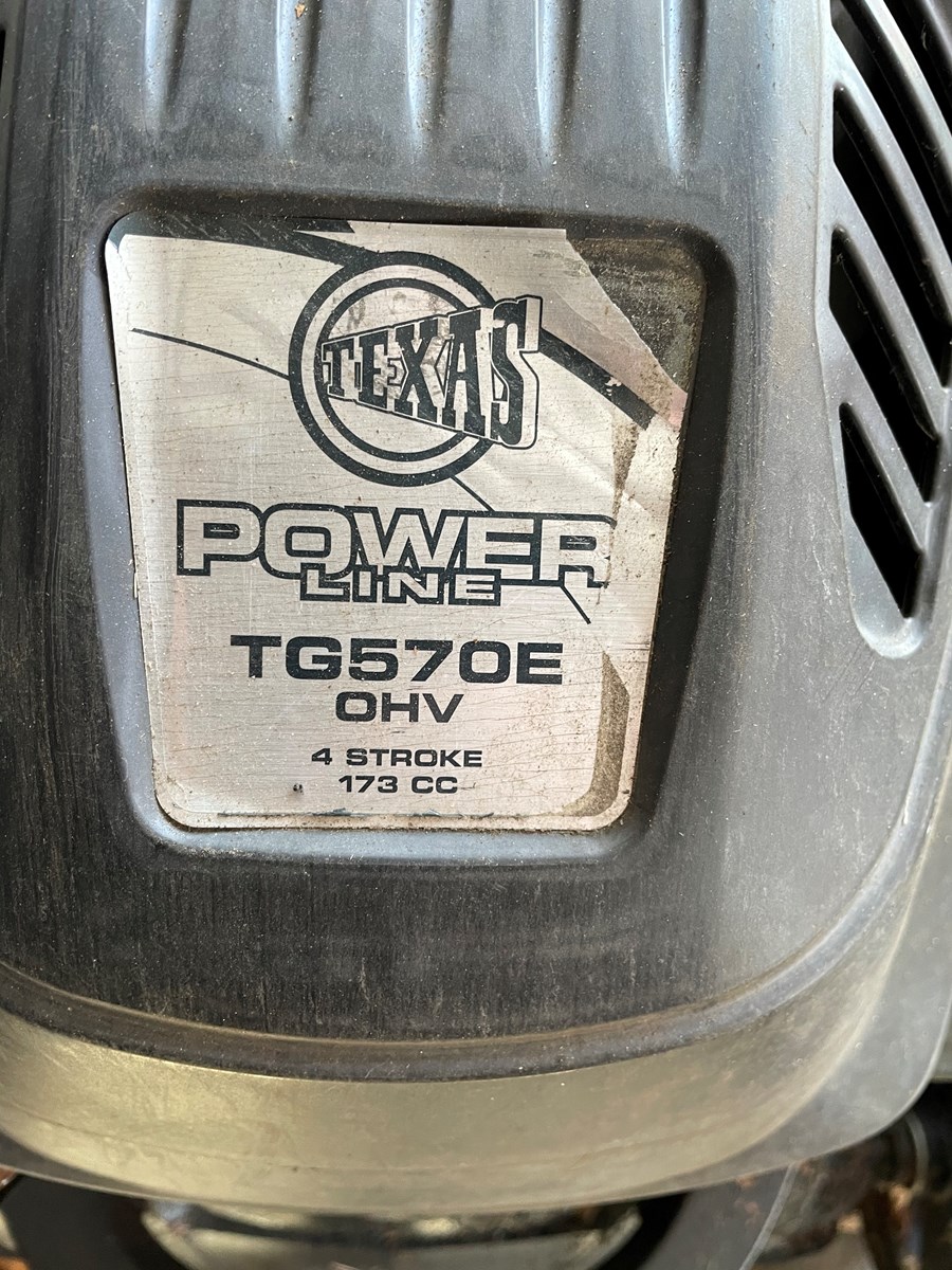

Dette er typen. Man skal jo arbejde i blinde for at sætte kablet i. Eller er der et trick 😎
det er motor typen, grå klistermærke på klippeskjoldet er plæneklipperens type.
Tricket er at have en inspektions lommelygte med magnet i top og lys til siden :P
