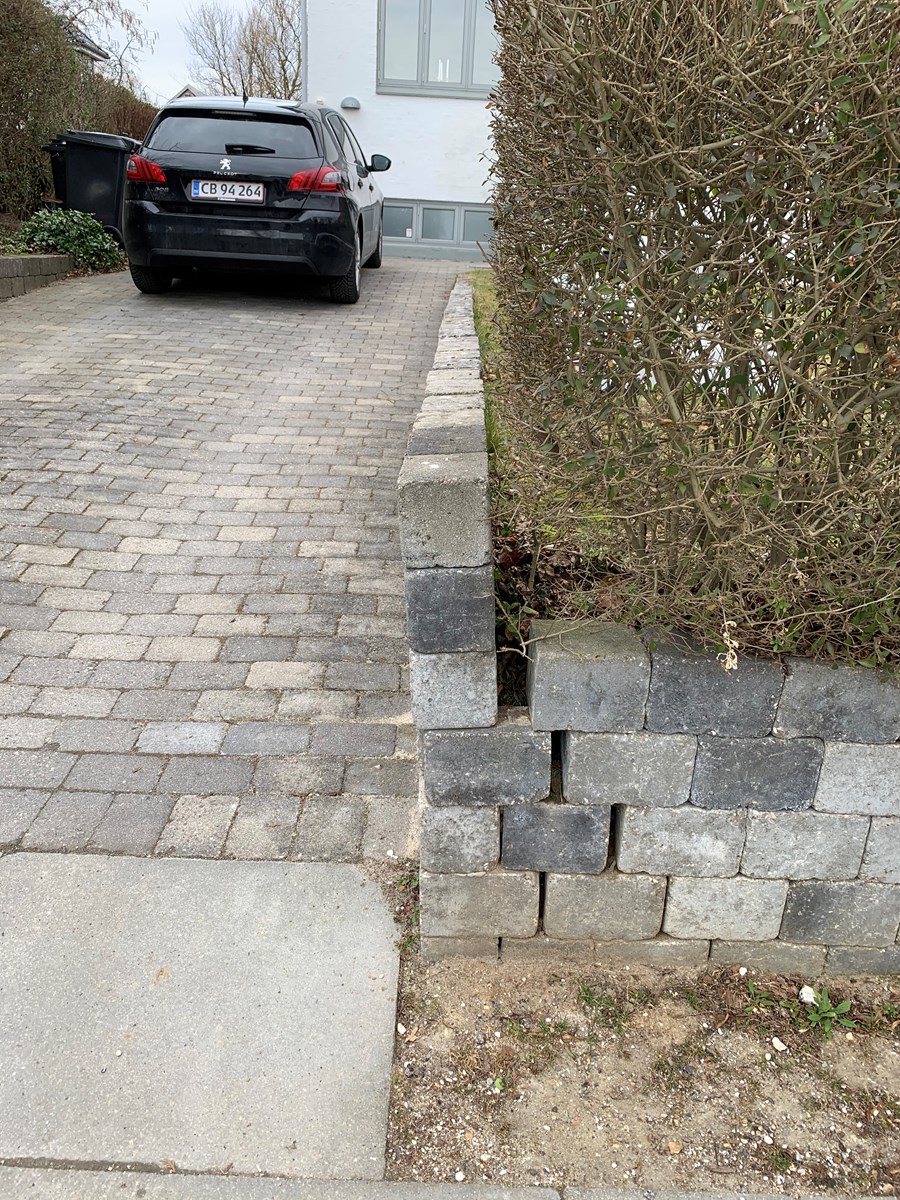

Mur i indkørsel tæt på at vælte - hvad gør jeg?
Den ene af murene i indkørslen er på vej til at vælte (se billede)
Hvordan får jeg rettet den op? Jeg er ingen ekspert på området, men går ud fra, jeg skal skrabet det jord ud, der ligger i “sprækken” mellem stengærdet og selve græsplænen
Og hvad med efter? Skal stenene mures op på ny
mvh. Thomas
Du tager muren ned og fjerner noget af jorden bagved. Derefter bygger du muren op igen gerne med lidt hældning bagover. Du kan lime stenene sammen med fliselim til udendørs brug.
Den skal bare skummes op med fugeskum.

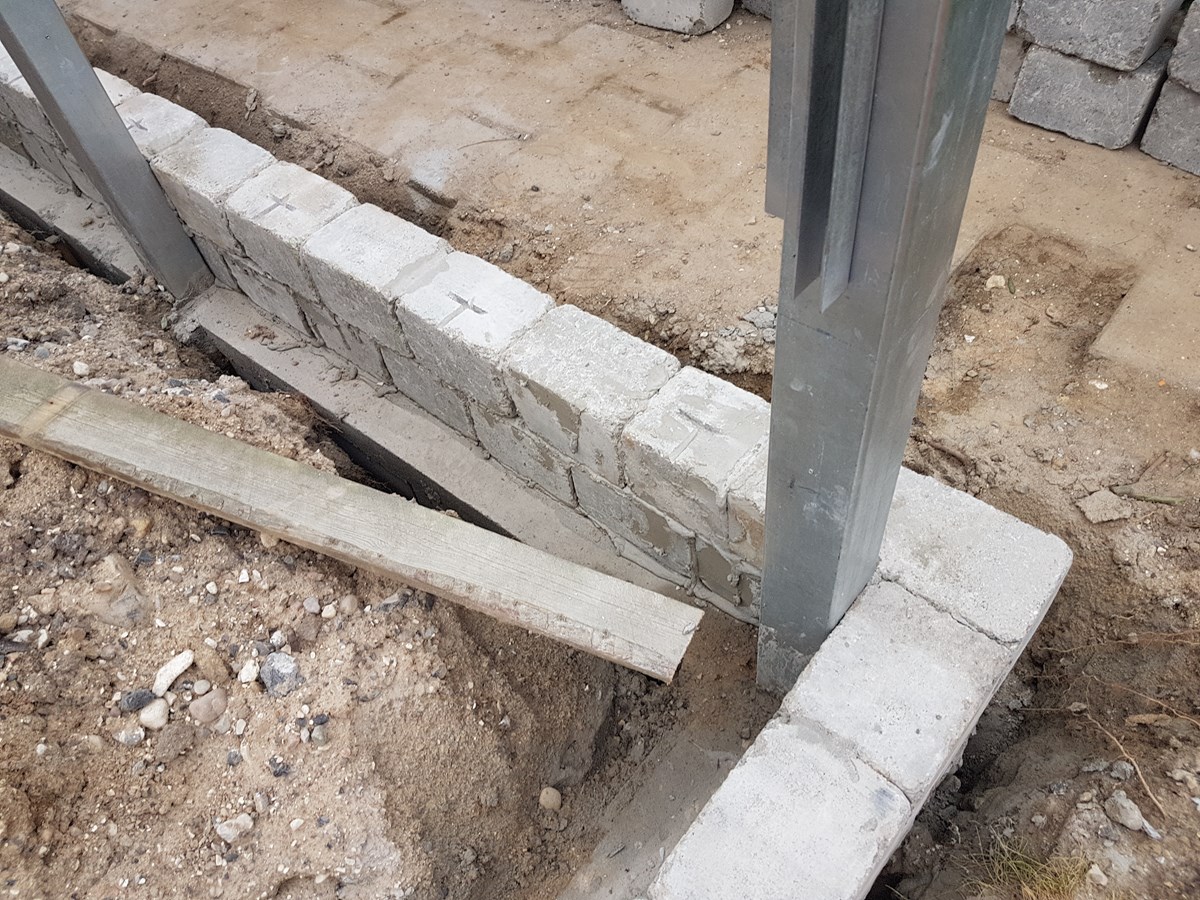

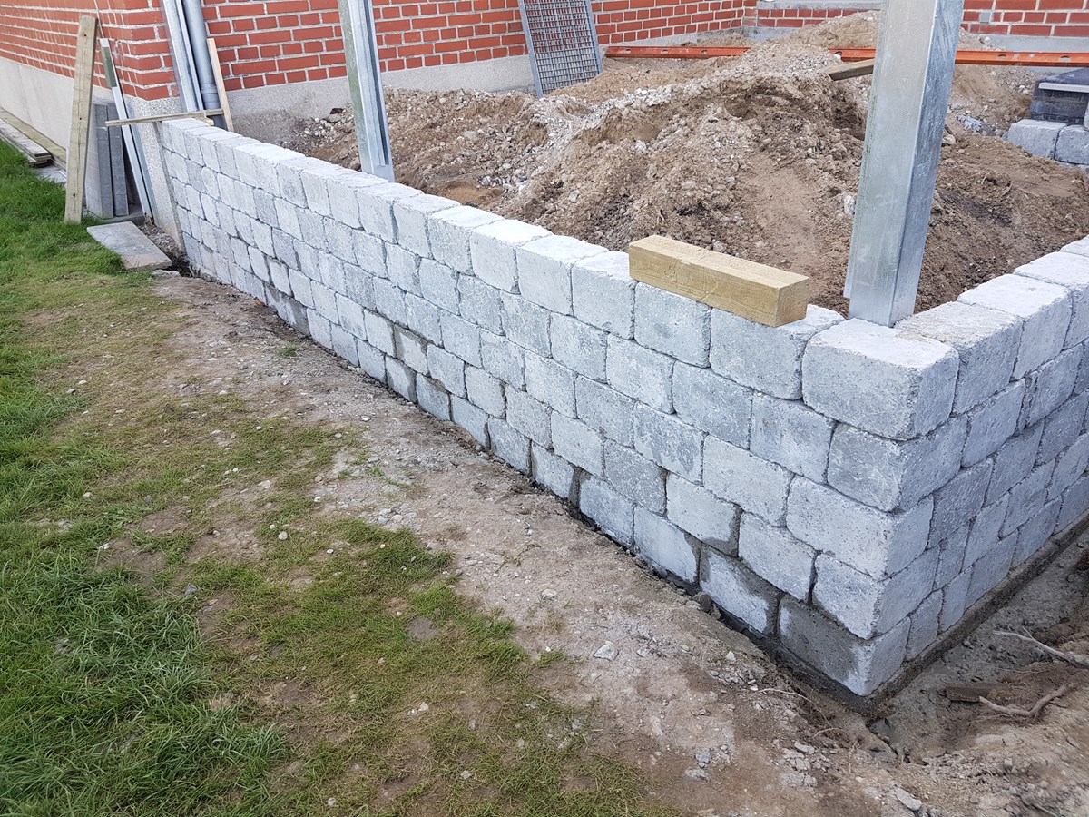

Det bedste er at støbe en sokkel, ned i frostfri (som slutter lige under jordoverfladen)

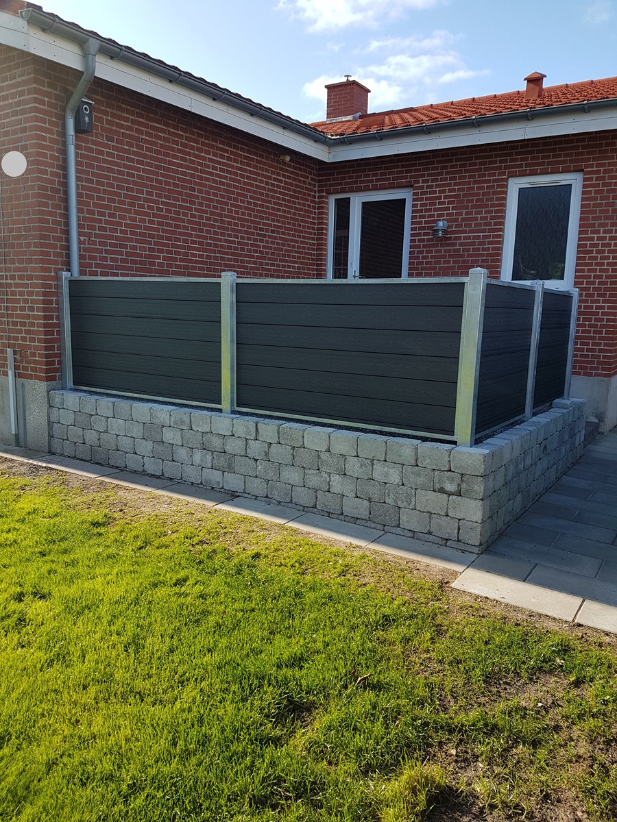

Det har jeg lavet ved min terrasse, og stenene er limet sammen med fliseklæb til udendørs.
Sådan lavede jeg stensætningen ved min terrasse..
