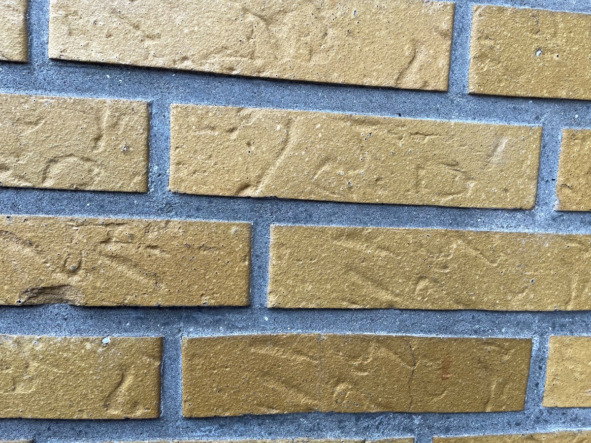

Søger lidt kyndig rådgivning til fuger. Vi har et hus fra 70, hvor fuger mellem mursten indeholder strandsand. Er der en, der kan guide mig i retning af, hvilket blandingsforhold, eller produkt, som ofte bliver brugt, når man skal lave reparationer i sådan mur
Køb noget færdigblandet strandmørtel
je_ns skrev den 28-03-2021 13:32:52
 Og kom lidt cement i forholdet 8-10 dele mørtel til 1 del cement i.
Med den farve skal du vist have lavet en prøve. Bland 2-3 forskellige mindre portioner meget omhyggelig målt ud. Og lav så en prøve. Du skal vente 2-3 måneder før du ser den rigtigefarve.
