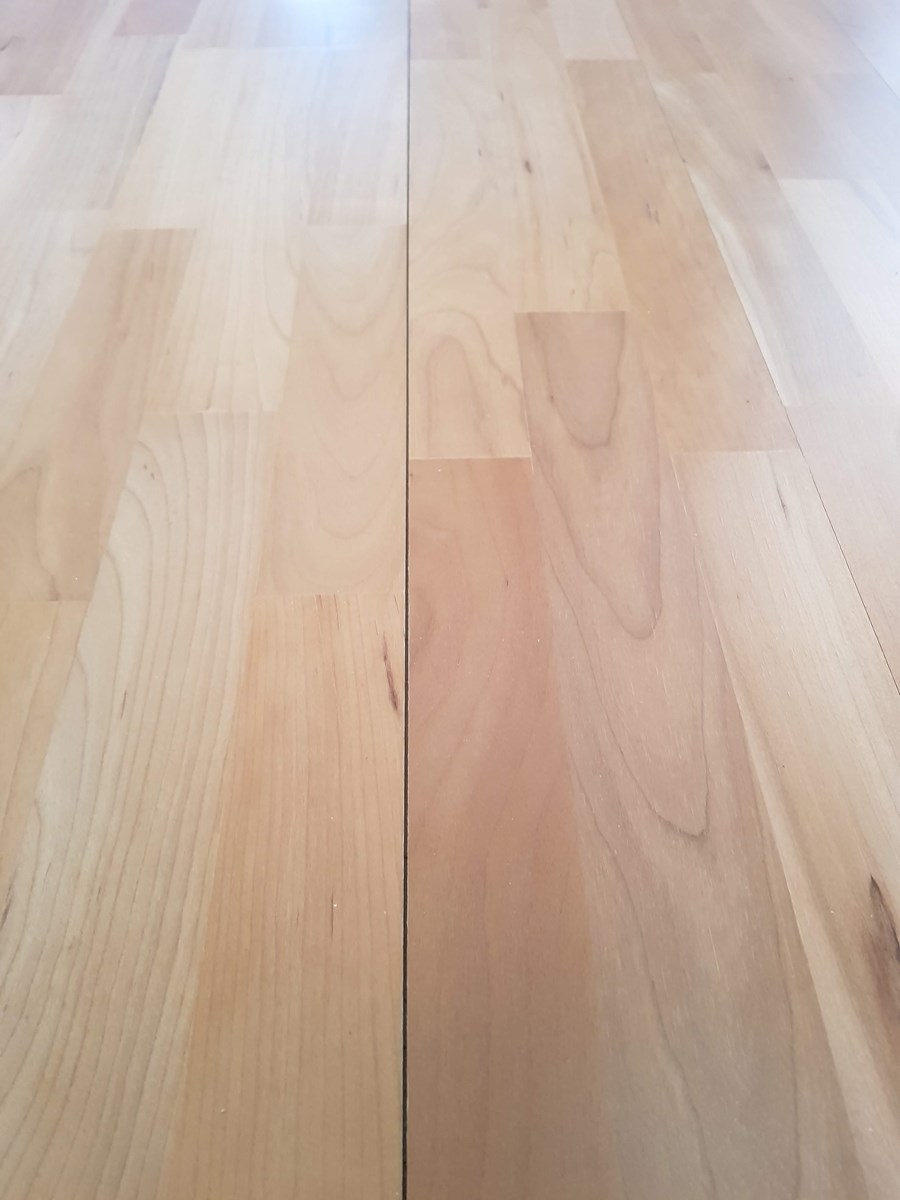

Træparket gulv i alrum, 25 år gammelt, opr. lakeret kirsebær, 15mm, slebet ned for et par år siden. Nu er der pludselig dukket et lidt for stort mellemrum op mellem to lameller - se foto. Kan muligvis have noget at gøre med for høj temperatur på gulvvarmen på et tidspunkt - men hvordan kan jeg bedst udbedre denne "kosmetiske" øjebæ?

Det er set før. og det er ikke utænkeligt at det er din gulvvarme der er skyld i det..
Den bedste løsning ville være at trække gulvet sammen. og lime samlingen
Måden det gøres på er er selvfølgelig ned forsigtighed.
Men du skal have bække fodlister af på langs af gulvet..
og havet understøttede den ene ende gerne med kiler. så du kan få et lige tryk. og mange af dem.
Så trækker man gulvet sammen enten med koben. eller en trækjern. og kiler til at holde gulvet på plas.
først put lim i sprækken når man er sikker på at man kan trække gulvet..

Det der har jeg hver vinter, og om sommeren er det væk. Der har nok været lidt mere knald på gulvvarme i denne vinter. Så hold det rent med støvsugning og se om det ikke er væk om 3-4 måneder.
