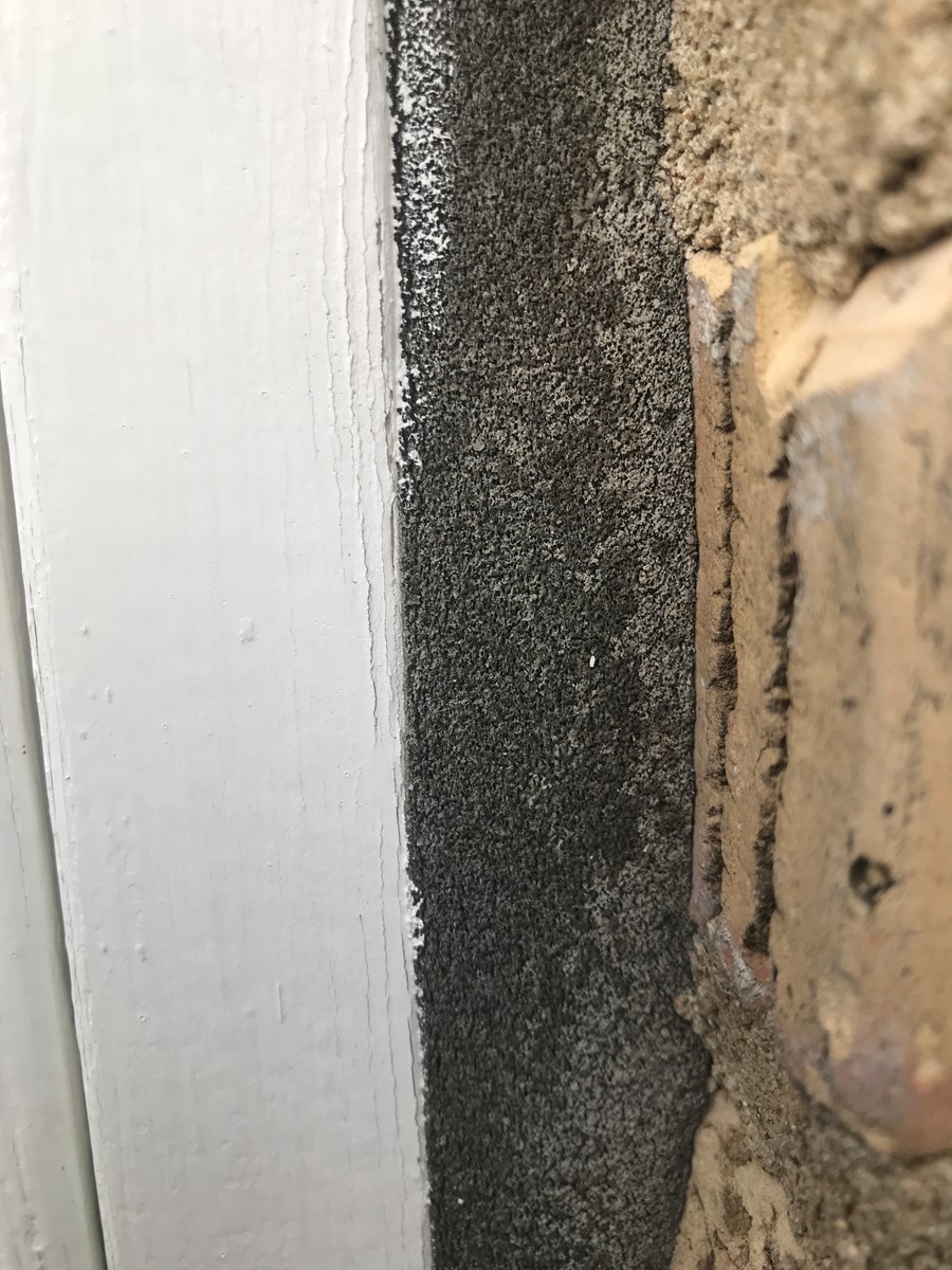

Ved et check rundt om huset bemærkede jeg at nogle vinduer (set udvendigt fra) har fuge rundt i kanten, altså mellem vinduesrammen og husets mur, imens andre af vinduerne nærmest kun har sådan et skumbånd(ved ikke hvad det faglige navn er?) som sidder rundt om vinduet. Bør disse vinduer også fuges? Jeg vedhæfter lige et billede af et vindue hvor der sidder skumbånd.
Det er 2 forskellige måder at gøre det på. Det du viser hedder ILMOD bånd eller ekspanderende fugebånd.
Det bruges alene og skal ikke fuges yderligere.
Ilmod bånd er bedre end silicone fuge når det er udvendig. Man siger altid at dampspærre skal sidde på den varme side. Så der hvor man har damptæt fuge udvendig vil der være tendens til kondens vand på vinduets karm udvendig. Detkan dog ofte tørre igennem mursten og fuger.
