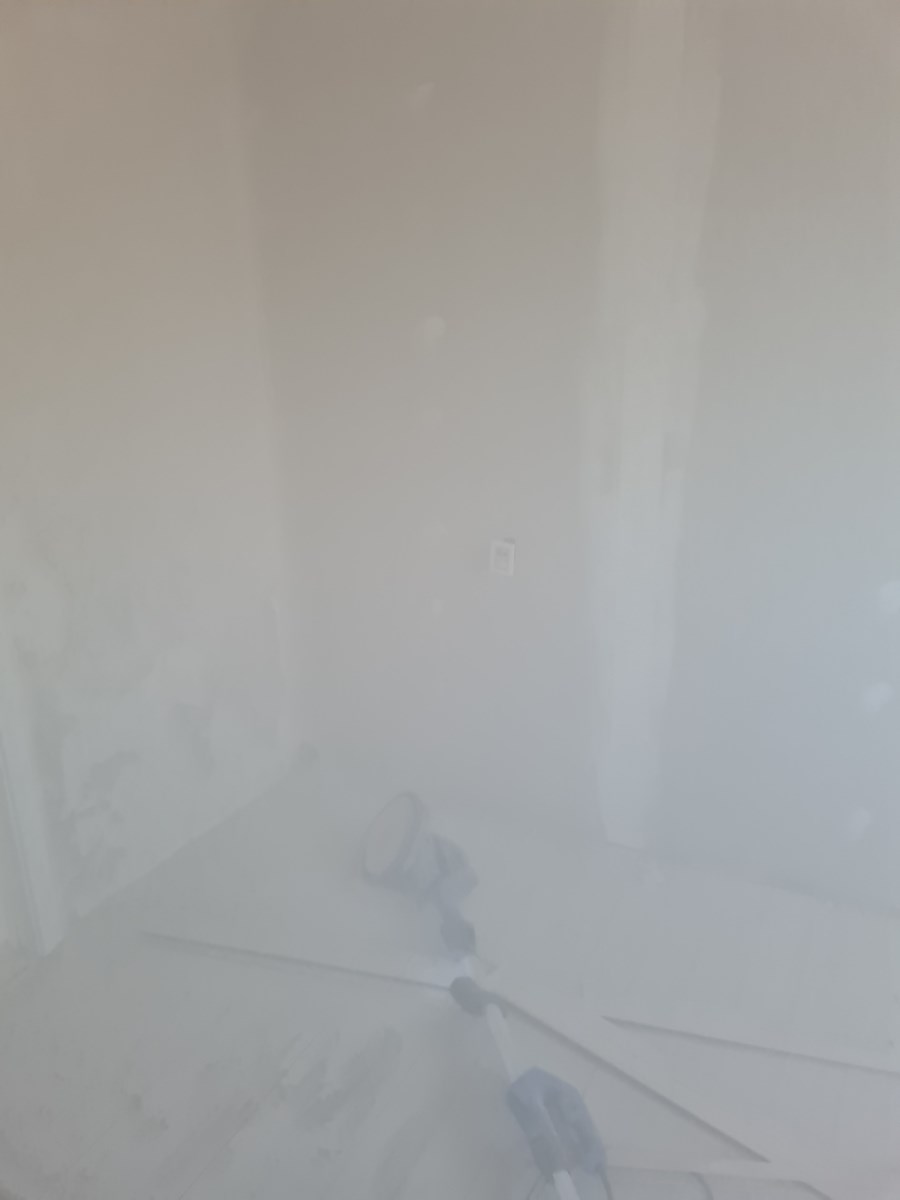

I forbindelse med renovering af vores soveværelse ville jeg fjerne noget gammelt glasvæv der hang dårligt ved rundt om dørene, jeg står nu med gamle indervægge med 1-2cm porøst puds jeg tænker skal af før der kan komme noget nyt på.
Jeg har forsøgt mig med girafsliber og carbid skive, det virker fortræffeligt men støver helt usandsynligt meget med med noget helt fint støv der hænger i luften længe efter at jeg slukker for maskineriet.
Har i nogle fif til at håndtere de enorme mængder støv eller findes der et udsugningsanlæg man kan købe og bruge til formålet? Prisen er egentlig underordnet så længe lortet virker ;)

Jeg har allerede en bosch professional støvsuger på, men den virker en 20-50 gange underdimensioneret til de her mængder støv.
Vi havde en tømrer ude forleden der nævnte at han havde set en maskine der sørgede for et tryk der hev det fine støv udenfor, men jeg har ikke haft held til at finde sådan et. Det kunne godt være jeg skulle prøve borehammer, men jeg tænker at støvmængden langt hen af vejen vil være den samme når pudsen rammer gulvet og smuldrer?
Billedet her viser støvmængden efter 2 minutter
