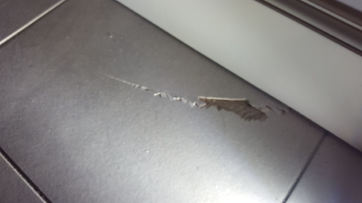

Hej alle sammen,
Kan det ske, at fliser knækker på et nyt betongulv? Er klar over at gulvet sætter sig især med mere isolering... vi har 450 mm esp 80 under gulvet. 6 mm rionet og varmeslanger.
men det er sket et par steder, at der er et par fliser der er knækket... det er langs væggen... det er over 1.5 år siden gulvet blev støbt... skal vi være bekymrede? Håber i kan berolige os... :)
på forhånd tak...
mvh,
m
Er der anvendt kant isolering ved støbning gulv?
Sætningsrevner kan ikke nødvendigvis ses, men sætning parallel med og tæt på kant af støbing virker ikke sandsynlig.
