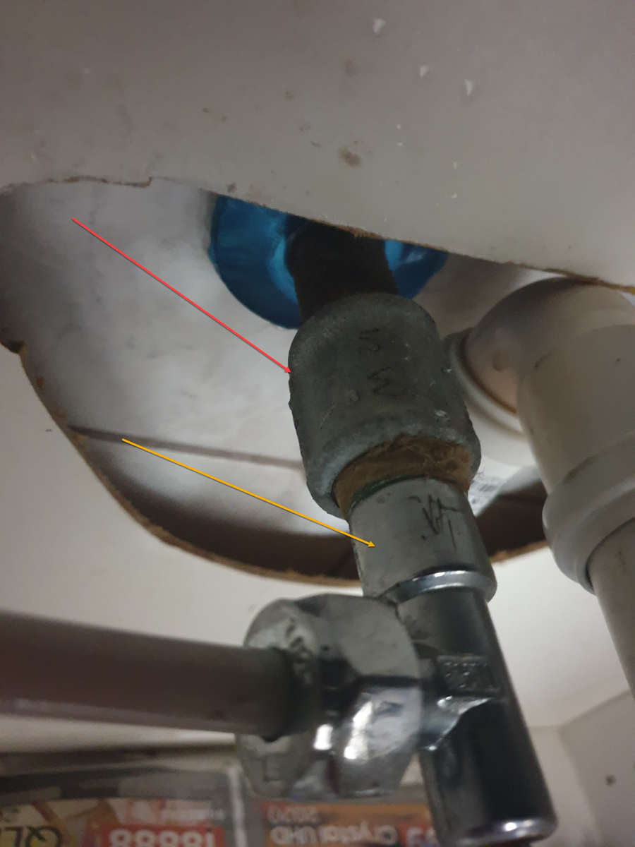

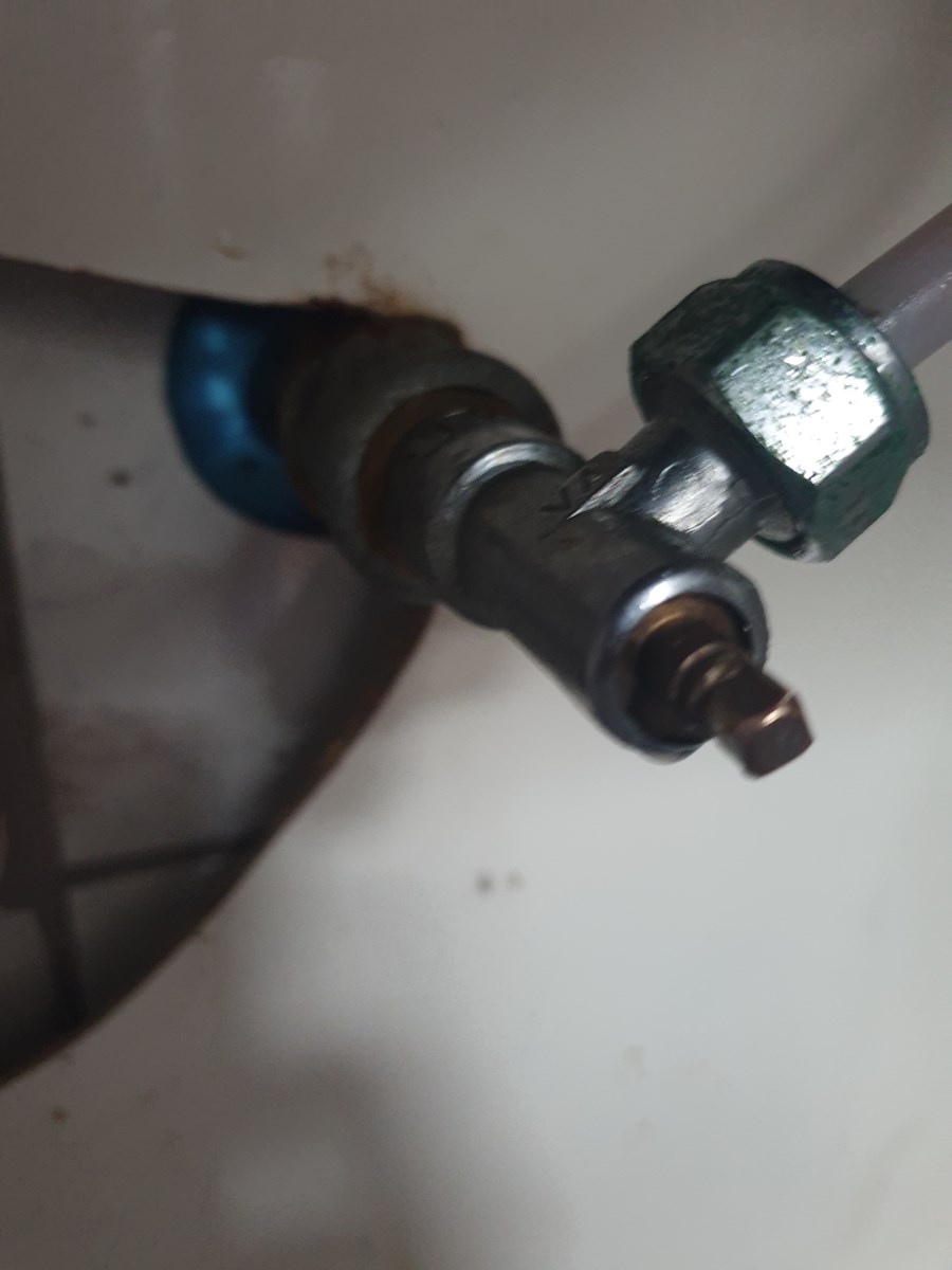

Jeg skal have skiftet følgende kuglehane under min vask da den er defekt. Man kan ikke lukke for vandet når man drejer på den. Jeg er i tvivl hvor jeg skal tag fat med rørtangen og dreje.
Nogen som kan rådgive.
Hvilket af steder skal man have fat i og dreje.
Du skal først ha den sekskantede løsnet så du kan dreje kobberrøret væk. derefter skal du ha 2 tænger så du har modhold på den tykke rørmuffe medens du drejer hanen af.

Hvilken slag tang skal jeg anvende, papegøjetang, alminde tang eller en rør tang.
Kan du se hvilken størrelse hane det er.
Tak.
Skruenøgler er bedst hvis der er rette flader.
På runde flader dur kun papegøjetang og rørtang.
Der hvor der er et vinkelstik på, kan du godt få fat med en skruenøgle, og da der så er en lang ret flade som kæberne kan overføre kræfterne til.

Misson completed, ny rørtank løste problemet.
