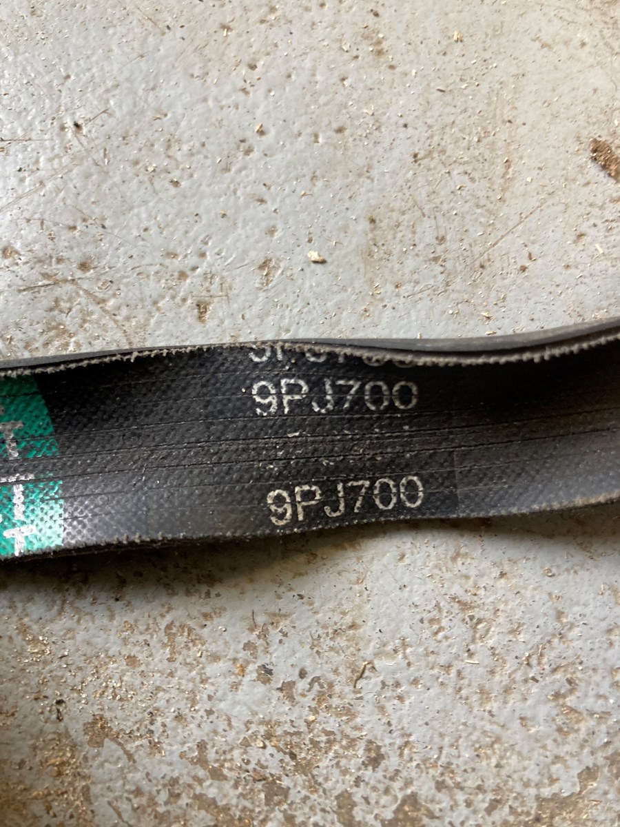

Kilerem knækket, hvor kan jeg løbe en ny?
Hej kileremmen på min vertikalskærer er knækket efter brug i kort tid. Har prøvet at søge på “9pj700” på nettet men kan ikke rigtig finde noget, har også været i Thansen uden resultat. Kan i hjælpe?
9 svar
Når du siger mål, er det så længde og bredde?
Prøv en maskinhandler der handler med havemaskiner. Du kunne evt. gå ind på jens-s.dk. Jeg tror ikke at du kan købe hos dem, men du kan sikkert finde remmen på deres hjemmeside.
Google kunne nu fint finde den
Link​​​
Det der er problemet ved din søgning er at det ikke er en kilerem. men en fladrem med langs gående riller. Såkaldt ribrem.
Kunne jo også være, at det var en forkert rem til at starte med. Modelnr. På bæstet
ev elmand skrev den 27-03-2021 20:50:46
Googlede bare på     9pj700 belts
Er nu ret sikker på at det link Jens kom med er det rigtige. Der er også anvisning på udskiftning af remmen, og der er IKKE en kilerem.
