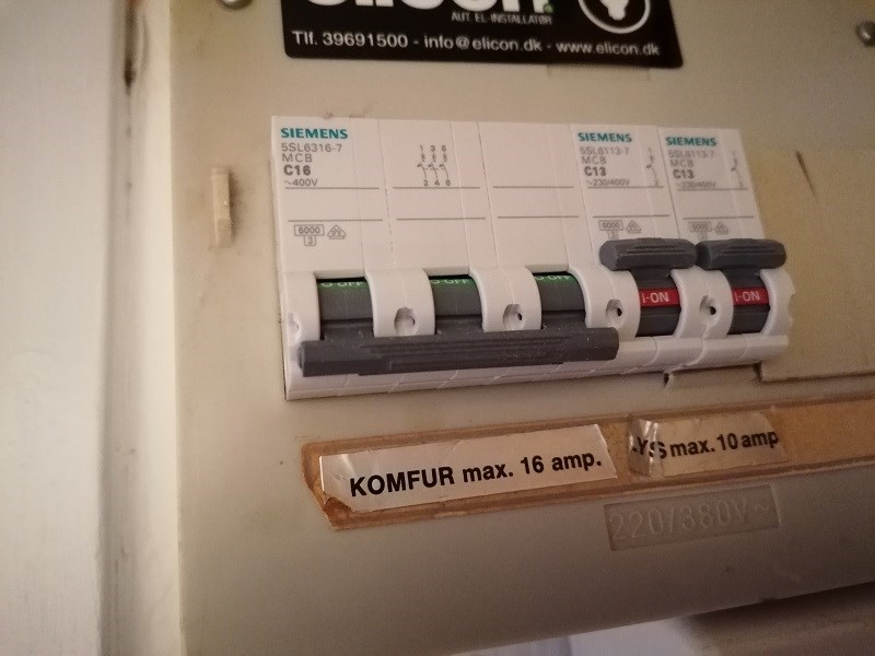

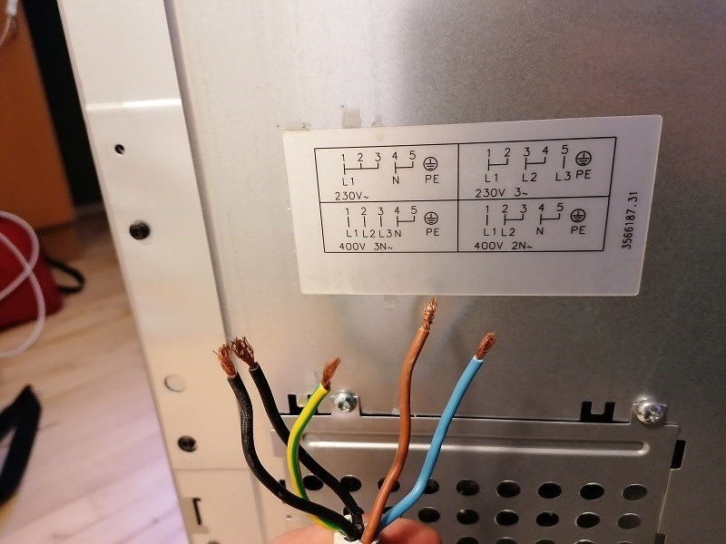

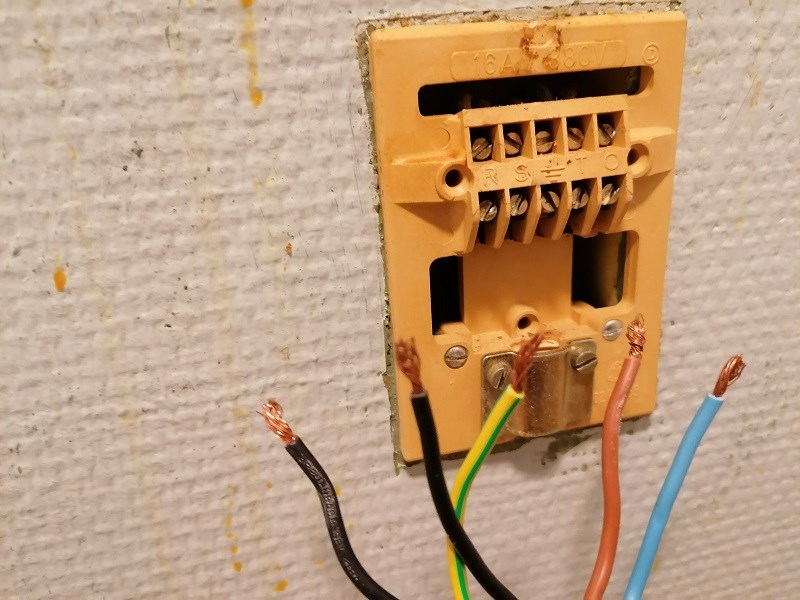

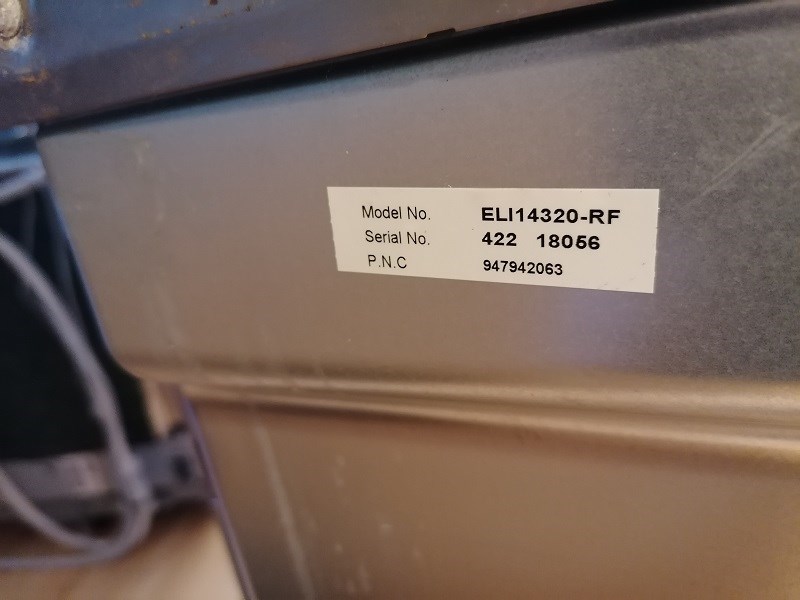

induktionskomfur / ovn Voss ELI 14320 RF Dimitris 2 27-03-2021 11:06 Jeg vil gerne tilslutte min nye induktionskomfur / ovn, og jeg har brug for din hjælp.Tusind Tak! 2 svar Følg tråden Annonce Annonce Annonce
S. Fabrin 19655 4400 27-03-2021 14:39 Du skal bruge skemaet med 3N nederst til venstre. Den blå forbindes til nul N, gulgrøn til jordklemmen og de tre faser til L1, L2 og L3. I væggen sluttes blå til nul til 0 yderst til højre, gulgrøn til jordklemmen, den i midten og faserne til resten. Husk at lægge en lus mellem klemme 4 og 5 i komfuret. fase
