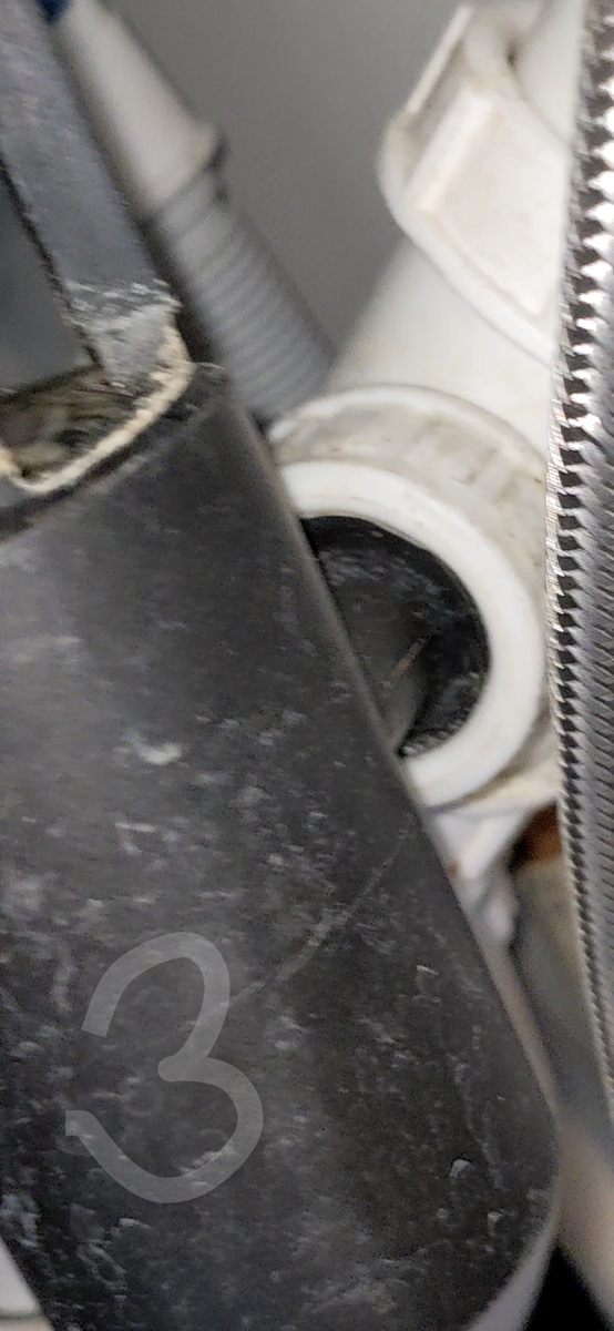

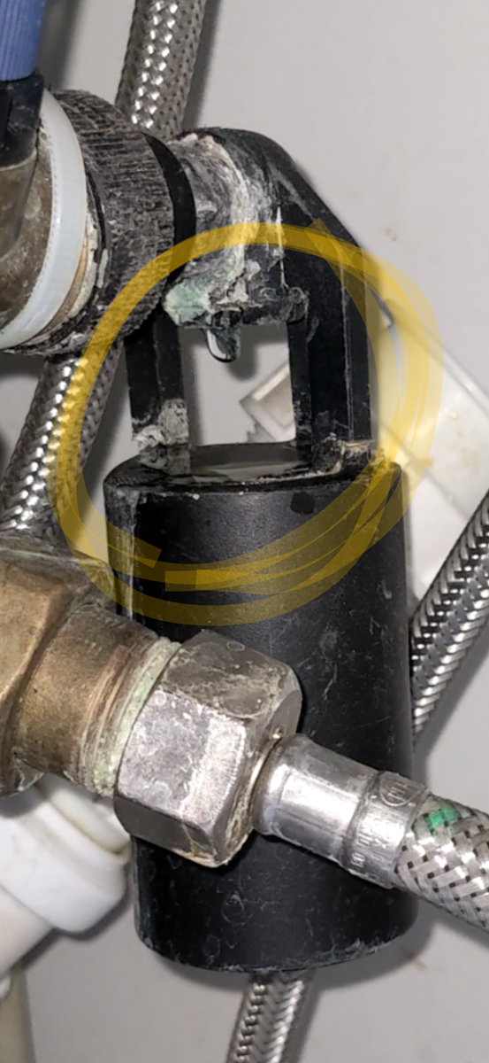

Billede 1 viser at det drypper ned i den sorte skål. Lidt svært at se på billedet, men vandspejlet er helt i toppen (dvs den er helt fuld).
Billede 2 viser at det drypper videre ned fra skålen, og det er jo ikke så godt.

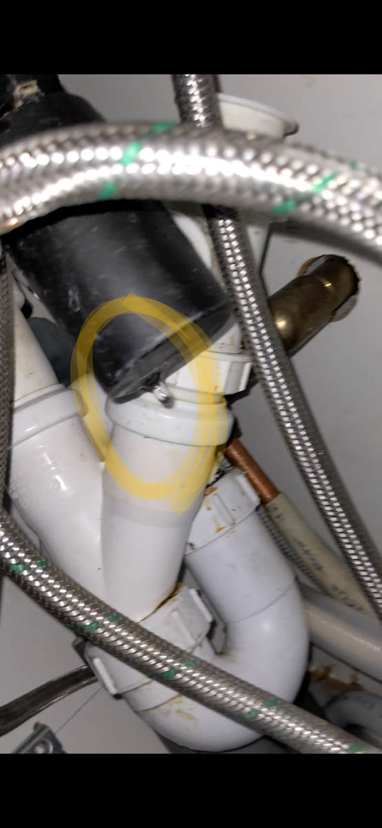

Billede 3 viser den videre forbindelse fra skål til rør, hvor der så er et eller andet i vejen?

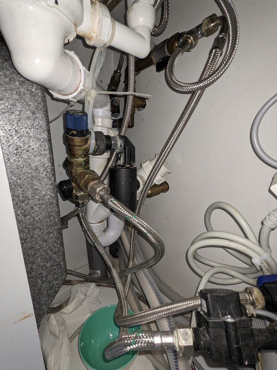

Det er fint med nærbilleder, men der mangler lige et par billeder hvor vi kan få et overblik af installationen.
God pointe. Hjælper dette? Der sidder en Grohe Red monteret (det er den store kasse i forgrunden). Den grønne farve i bunden er en skål hvor vandet opsamles.
Det sorte rør kunne ligne en lille vandlås som skal tage vandet fra din sikkerhedsventil. Et billede mere set langs med bagvæggen i skabet kunne være godt.

Det lader til at billede 1 ikke rigtig blev uploadet. Her kan man se hvor vandet kommer fra (har tørret det væk flere gange).
Vandet kommer fra din sikkerhedsventil, og det er som det skal være. Det skal bare kunne komme væk. Noget tyder på at den sorte vandlås er stoppet, eller det er afløbsrøret fra vandlåsen der er stoppet. Prøv at skille det ad, og gøre det rent.
Det er sikkerhedsventil fra en kogevands beholder. Du skiller den fra afløbs systemet, tager den ud og renser den omhyggelig.
Så kan du afprøve den over vasken ved at lade vandhane dryppe ned i den.
Den sidder tilsyneladende lodret og det er netop vigtig for korrekt funktion.
Det er ikke sikkerhedsventilen du skal afmontere men “det sorte rør”.
