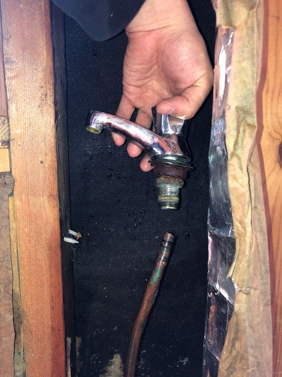

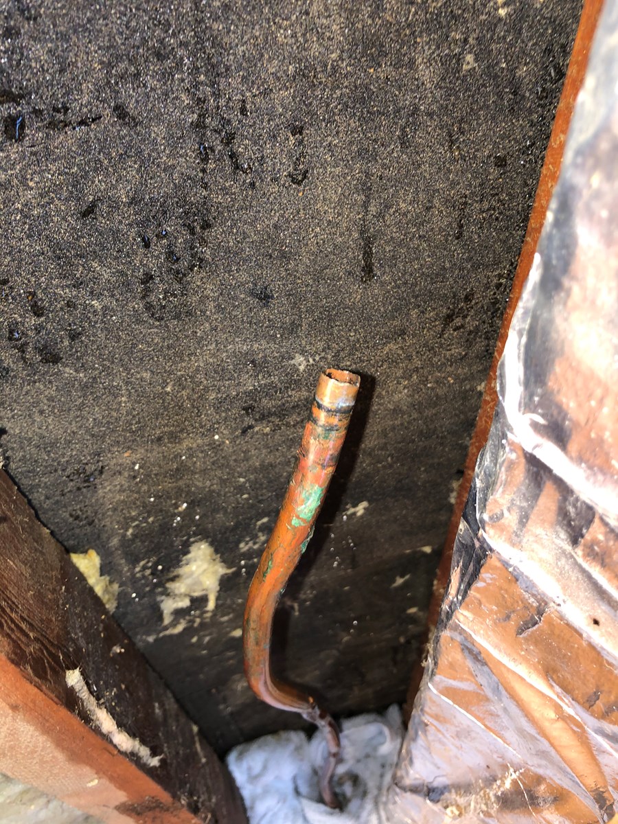

I forbindelse med åbning af vand i  vores gamle kolonihave fra 70’erne, fossede det ud med vand fra væggen i køkkenet. Jeg har brækket væggen op og konstateret at der er en gammel vandhane, hvor selve hanen er hoppet af. Jeg skal nu have blændet røret, men er i tvivl om jeg selv må eller det skal være aut. vvs? Mvh

Den er sikkert ikke hoppet af af sig selv, men der har måske ståe vand i røret og så har den frosne is presset vandhanen op.
Mangler der ikke en omløber og pakning? De gamle systemer med omløber, messingring og gummipakning er ikke så trækfaste som det der bruges i dag.
Jeg vil gætte på at kobberrøret er 12 mm udvendigt, og studsen på din vandhane er 1/2”. Så skal du bruge en “pibefix 1/2” - 12 mm”.
Du kan også bruge en kompressionsmuffe 1/2” - 12 mm, men så skal kobberrøret kortes lidt af.
Vil du blot blænde røret af,  brug en kompressions slutmuffe 12 mm.
Hvis du vælger med kompressionsmuffe, så skal der også bruges en støttebøsning i kobberrøret.
