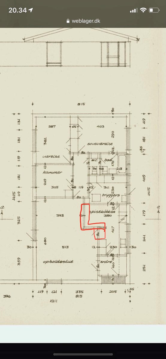

Er denne væg bærende
Vi flytter i hus den 1/6 og har denne væg og dør imellem køkken og stue som vi godt kunne tænke os af fjerne. Så mit spørgsmål er om den er bærende eller ikke :)

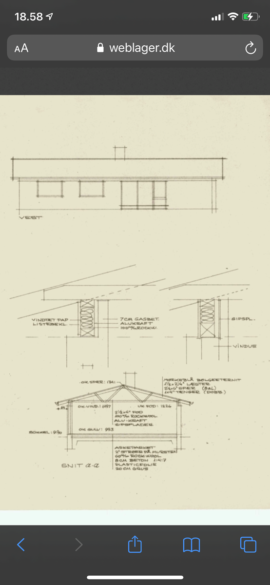

Ikke bærende. Det er selvbærende gitterspær, og der er ikke nogen af skillerummene der er bærende. Dem du vil fjerne har heller ikke nogen stabiliserende effekt. Så væk med dem.
