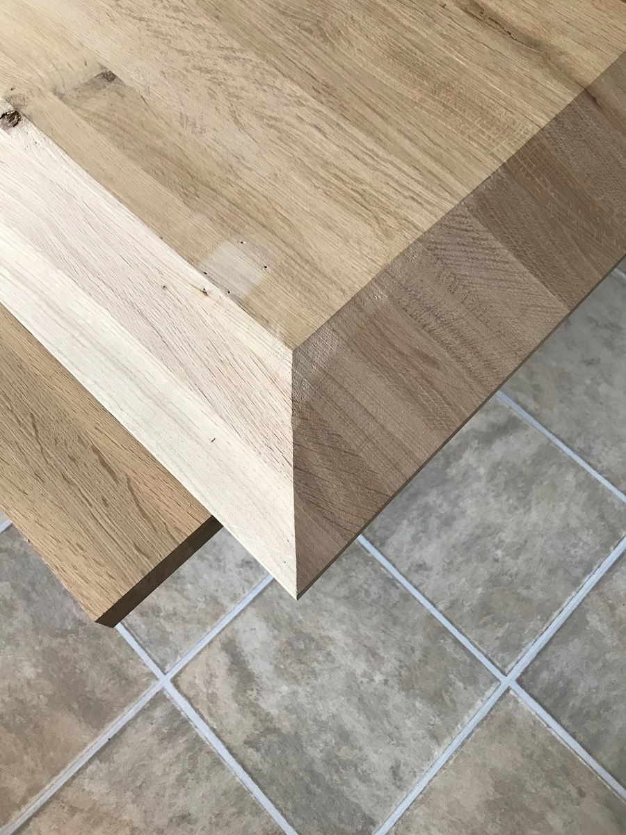

jeg skal igang med at lave et nyt spisebord til vores køkken. Jeg har købet el gl stavlimet egetræs bord som skal laves lidt om på mål og udsende egentlig
Trode jeg at det bord jeg havde købt var med 30mm tyk men det er så 40mm tyk. Og jeg ønsker et udtryk hvor pladen ser slank ud rundt i kanten måske 15-20mm tyk. Her det egentlige spørgsmål jeg vil gerne have lavet en slags facet slibning af under siden
Omkring 10cm ind mod midten og hvordan gøres dette smart og med alm. værktøj

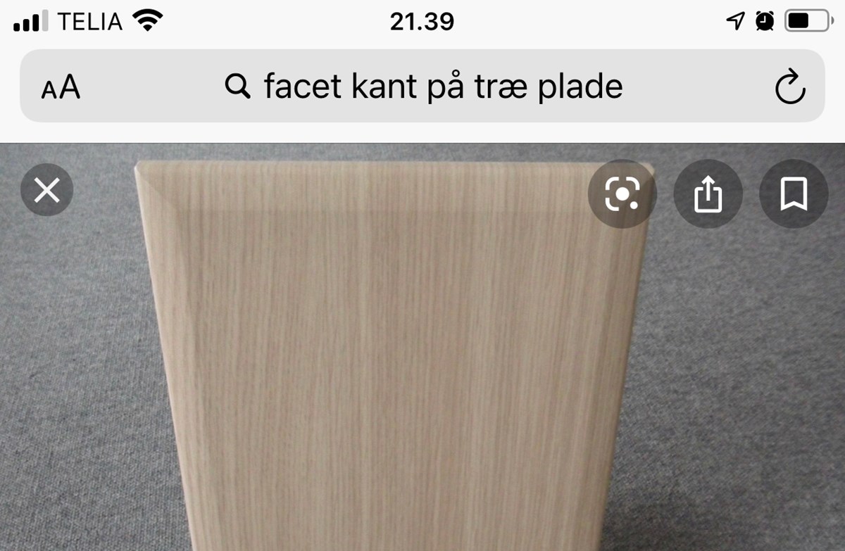

Billede som eksempel.

En elhøvl til det grove og så pudse resten...
Prøv at kik ca 10 min inde i videoen og frem, det må jo være samme fremgangsmåde...
Det må jeg prøve af og se om det kan lade sig gøre
Jakob Jensen
Hvis det skal være ensartet er tricket vel en overfræser og en skrå skabelon.
Ask
Så blev den første prøve lavet på en af tillægs pladerne og jeg syntes ellers det er blevet meget godt
Tak for tippet med høvlen Je_ns👍
Jakob Jensen
Det ser godt ud
