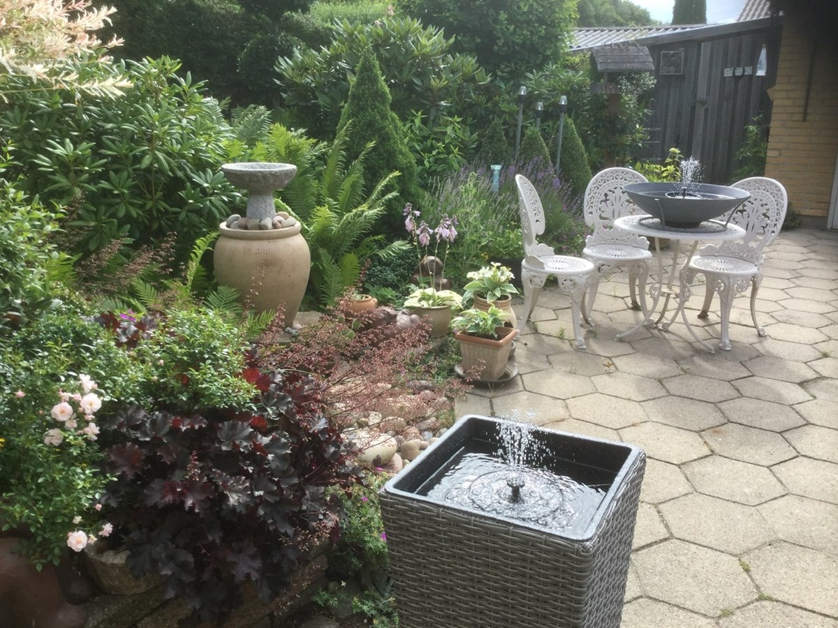

Hej, jeg er løbet vild i cementjunglen. I vejledningen til støbning af fade i og med murerbaljer står der at der bruges TØRBETON. Det er vidt begreb, når jeg googler. Stolpebeton kender jeg, men det er jo alt for groft. Bortset fra måske en mislykket støbning har jeg ikke brug for de helt store mængder, så mon ikke 15 kg vil være nok? Men hvad skal jeg købe i f. Eks. HJEM & Fix, Silvan eller Davidsen?
Ingeborg
ps. Jeg er ret glad for mine solcellespringvand, som jeg købte et bålfad af jern til. Sidste år malede jeg det med rustbeskyttelse og Hammerite, men det ruster og smitter af på mit bord. Nu vil jeg prøve at støbe et fad. Alternativet kunne være et eller andet med en plastikindsats, som ses i forgrunden af billedet .Helst pænere!

Det husker jeg desværre ikke, men der kommer en del frem ved googling. Jeg har givet omkring 150 kr. stk. Jeg har to, fordi dem ene ikke virkede efter 1 år. For sjov satte jeg den i plantekassen med vand ..... og så gik den i gang og var ok hele sommeren. Det er ret imponerende. Det skal dog være i et fad med ca. 60 cm ø. En smule vind transporterer hurtigt noget vand udover kanten, hvis fadet er for lille. Jeg ville ikke betænke mig ved at købe nye, når disse ikke kan mere. Iøvrigt kan solcellerne kalke til i stærk sol. Så må de renses.
