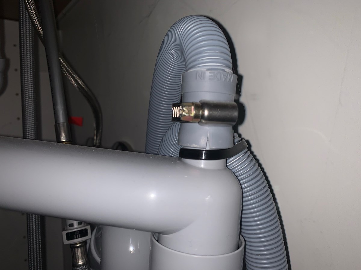

Opdagede ved tilfælde at vores afløbsslange (som er en forlænger, da medfødt slange er for kort) på vores opvasker er revnet i gummiet, der hvor den går på selve afløbet. Hvordan kan det ske efter ca 1,5 år? Og bør den skiftes? Det er lige efter spændebåndet. Nogen bud?

Tja alting ældes jo.
Men da det er på den rigtige side af spændebåndet, ville jegnok ikke gøre noget ved det.
Men blot holde øje. hvis revnen vandrer op forbi spændebåndet, så skift slangen.
Vibrationer og den bør skiftes.
Hmm delte meninger om hvorvidt man bør skifte/afvente. Jeg må lige i tænkeboksen🙂. Hælder dog nok til at se om det vandrer..

Det kan sagtens være opstået kort efter montering, man kan tydelig se at den er presset lidt for langt ned hvor studs bliver lidt tykkere . Det er ikke noget man sådan går og ser efter. Det vil temmelig sikker ikke give problemer de næste 5-10 år.
Om 3 mdr. Har du glemt alt om tjekke.
Så går der 3 mdr. Til og du har et ødelagt køkken pga. En slange.
Det giver sjældent et ødelagt køkken. Man opdager det straks når der er fugt ved affaldsposer eller hvad man nu har derinde.
Jeg har set masser af musegnav f.eks. i afløbs slanger og det er sjældent at køkkenskabe er ødelagt af den grund.
Jeg tænker også selv at det må sidde tæt i al fald ved spændebåndet. Jeg holder øje med  revnen om den løber. Det glemmer jeg ikke. Men umiddelbar bør “trækket” i revnen jo blive mindre idet studsen indvendigt bliver smallere op mod spændebåndet.  I øvrigt har jeg dryppakke inde i selve skabet så vand vil ret hurtigt blive opdaget ved at det løber ud foran. Der er dog en stor udskæring i bagepladen i skabet men tænker det må være begrænset hvor meget vand der ryger bagved drypbakken i skabet.

Tror næppe det render forbi spændebåndet. Det er nok sket under montering.
OG skulle det gå galt, så opdager man det rimelig hurtigt som el mand skriver.
Hvis du vil stoppe det oghave ro i sjælen, så få et spændebånd mere, og sæt over revnen. Du kan skrue båndet helt ud, og få det over slangen, uden at afmontere slangen.
Havde faktisk overvejet det med en ekstra spænderem over revnen. Men så kan det være svært at se om revnen løber yderligere.
