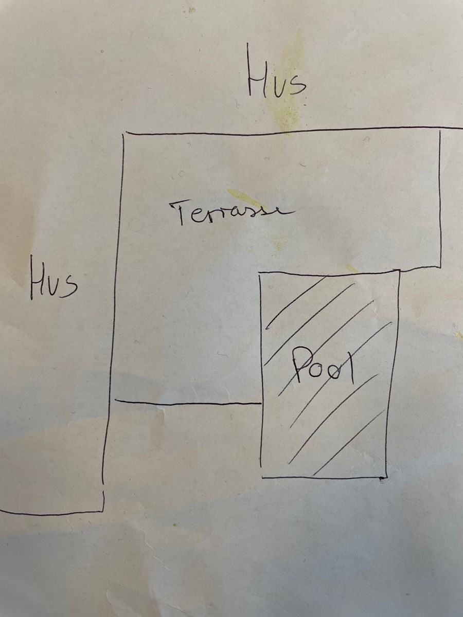

Jeg vil have omlagt vores fliseterrasse med nye sten.
Den nuværende terrasse ligger rimeligt lige efter 20år, selvom underlaget er lavet med bare 5-10cm afretningsgrus direkte på kraftig lerjord. Så det har jeg ikke tænkt mig at lave om. Men når det regner, så kan jeg alligevel se at der er nogen lunker på terrassen, så vandet bliver liggende flere steder. Ikke dybe vandpytter, men alligevel.
Så derfor vil jeg gerne forbedre afvandingen.
Men, hvordan gør jeg det med de bindinger jeg har (se billedet). Det meste af terrassen ligger med huset på den ene side og en swimming pool på den anden side. Vandet skal helst ledes væk fra begge dele.
Eneste løsning jeg kan komme på er at lave fald mod midten af terrassen, og lade midten af terrassen have fald ud mod enderne, hvor der er jord. Et alternativ er at lade faldet gå mod poolen, og så lave en afvandingsrende ved poolen, som leder vandet ud til nogle faskiner ved enderne på terrassen. Men jorden er kraftig ler, så der skal laves nogle store faskiner for at tage imod alt vandet.
Hvad tænker I?
