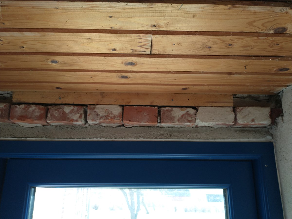

Nu er jeg hverken murer eller tømreuddannet - men efter at have pillet et par brædder af, da jeg ville se om jeg kunne løse et stort problem med træk i bryggers, kom dette syn frem. Jeg overvejer "bare" at smøre de ind i mørtel. Men det er lidt noget biks alt sammen. Er der nogen, der har nogle gode forslag?
Træt af ting, der ikke virker ;-)
Ser ud som om der er en træ overligger inde bagved og der er kommet en lavere døre i...?
Hvis mursten er løse dur det ikke bare pudse. Hvis du piller ud og murer op igen vil du formodentlig bedre kunne se hvor utætheden er og få løst det problem.
Brug ikke skum mod træ.
